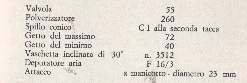

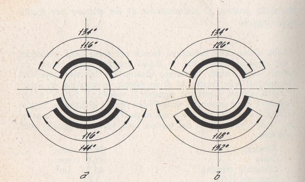

Message  motori49 le Jeu 11 Juin 2020 - 14:55
pour votre bonheur
A( moteur origine)
B(gonflage)
Gonflage moteur Minar-003
Gonflage moteur Minar-001
carburateur ub 16 bs Dell'orto ou ub 16 S
Gonflage moteur Minar-002image host via url
avance allumage 27° ou 2,75 mm de PMS
abaisser la culasse de 1,2mm
puissance environ 3CV
bon travaille Very Happy

Message  motori49 le Mar 16 Juin 2020 - 14:37
les diagrammes que j'ai mis sont pour le moteur a 3 vitesse a main
comme le moteur du ducati916
