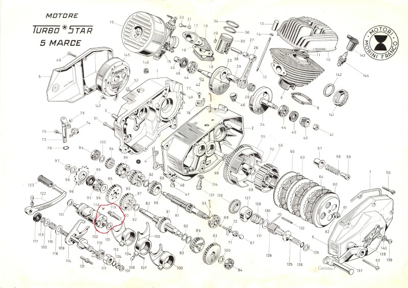

Pour le malag quand tu actionnes le sélecteur la piéce 114 vient actionner le tambour 102 par les ergots qui sont tout à gauche, le tambour tourne et déplace les 3 fourchettes 103,104,105 qui elles mêmes déplacent les pignons sur les arbres pour enclencher l'un ou l'autre. Le verrouillage des vitesses se fait par la bille 118 qui est poussée par le ressort 119 et qui s'engage dans les tous que l'on voit à droite du tambour 102. La première idée serait soit le ressort cassé ou avachi, ou le bout du tambour trop creusé par le passage de la bille d'un trou à l'autre. Le moteur peut aussi avoir été déjà ouvert et mal remonté? Il faut malheureusement ouvrir pour savoir, ces pièces se trouvent à l'intérieur de la boite. Si tu as d'autres questions n'hésite pas.
