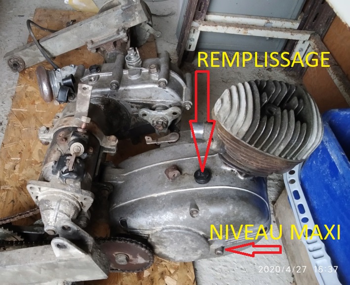

Geoffroy a écrit: quelle quantité d huile je dois prévoir dans le moteur ?
Geoffroy
pour l'huile, tu as sur le coté une vis de niveau maxi (moteur à l'horizontale)  ….. tu la dévisses et ça dégouline si trop plein …. mais je crois que c'est 0,3 ou 0,4 litre …

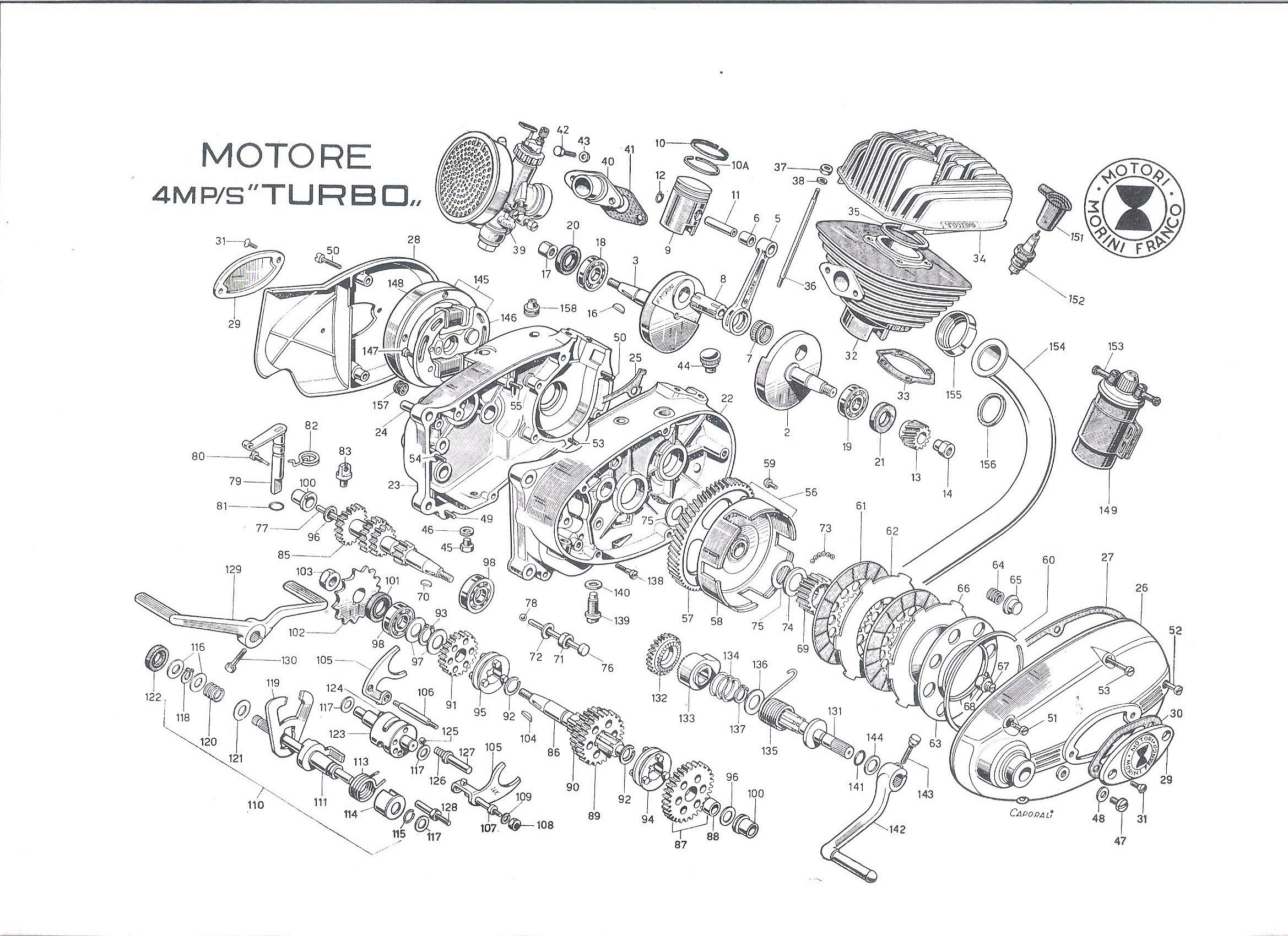

en bonus (je ne sais pas si tu l'as ..) voici un éclaté du moteur 4MP/S … ici non ventilé ..
