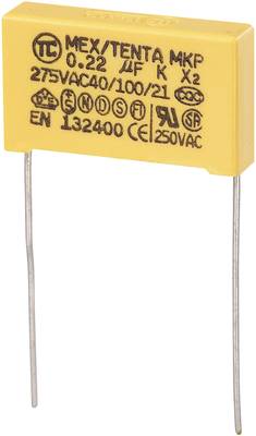

Bonsoir, il faut les prendre en 630 volts.

J'ai des condos électronique de type cms (Composant Monté en Surface), sur mon Yam 125 RDX de 1977, sur ma Tobec D45S de 1951. J'en ai eu aussi sur des Mobs (88) que j'ai revendu depuis. Des potes en utilise aussi sur leurs Mobs.
L'allumage est plus puissant, le rendement moteur est meilleur. Sur mon Yam et ma D45S j'ai bien senti la différence. Et la fiabilité n'a rien à voir avec les condos chinois (quand tu achète chinois, tu achète 2 fois  Laughing ).
Par contre je suis incapable de vous dire la valeur. Je les achète à un "sorcier" des Tobecs (Fluky pour ceux qui connaissent)... Wink

Pour nos cyclos la valeur est très souvent 0,22 mf, c'est après avoir vu le tuto de fluky sur le site motobécane que j'ai commencé à monter des "condensateurs magiques" pour essayer et j'ai continué à en monter sur mes cyclos et ceux des copains, c'est fluky qui recommandait de prendre du 630 volts pour être tranquille.

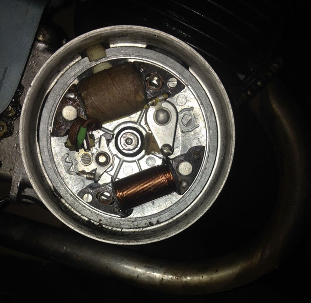

tu as quoi comme allumage? j'ai 2 modèles différents sur mes moteurs alter. tu peux la faire rebobiner la bobine, ça coûte dans les 80€. j'en avais fait refaire ici (des safy de 125 des années 50) :
tu peux regarder si des bobines d'autre modèle monte dedans. la bosh des flandria/zundapp ne passe pas! peut être une novi basse tension, quitte à la retailler, et tu planque la haute tension sous les caches.

[Vous devez être inscrit et connecté pour voir ce lien] a écrit:tu as quoi comme allumage? j'ai 2 modèles différents sur mes moteurs alter. tu peux la faire rebobiner la bobine, ça coûte dans les 80€. j'en avais fait refaire ici (des safy de 125 des années 50) :
Salut Tsuck,
Justement je n'arrive pas a savoir ce que j'ai comme allumage.
J'ai aucune référence sur le volant ni sur la partie fixe.
Une info ?
