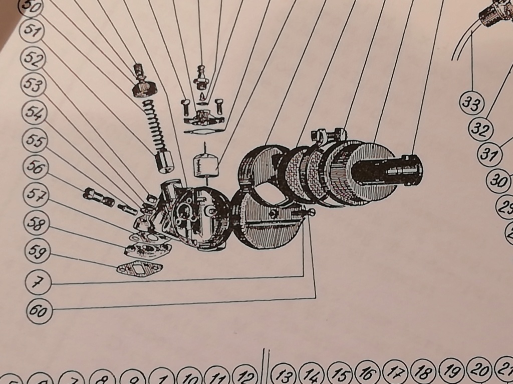

Il y a t'il une aiguille au boisseau d'un carbu de 12 mm pour une futura?
J'ai 4 carbu pas un n'a d'aiguille.
Un éclaté possible?
Et si vous avez une aiguille au cas ou il doit y en avoir une.

bonjour, cherche pas l'aiguille y en a pas!!!

Tu as plus de chance de trouvé une aiguille dans 50 bottes de paille que dans ces carburateur ...

Message  Gillet Olivier le Jeu 13 Fév 2020 - 21:55
Bonsoir,
Si ça peut aider!
encarwi I9vcJb-IMG-20200213-202313
Je ne parviens pas à la faire pivoter Suspect
EDIT Jack177071 …. je l'ai retournée avec le logiciel Paint (normalement tous les PC Windows en sont équipés) …il suffit d'ouvrir ton fichier image et de faire une rotation à gauche (ou à droite) et enregistrer l'image dans le bon sens

Message  cyclos55 le Ven 14 Fév 2020 - 19:49
Ah quelle est bonne celle là! mort de rire  mort de rire
j'en reviens pas ya la place d'en mettre une et vlan dans le panneau.
Merci a vous surtout pour la botte de paille ah ah!suis "couillon." No

Message  JACK177071 le Sam 15 Fév 2020 - 10:58
une autre version de plan …. mais avec 2 versions de carbus … pas évident

Message  fabien08370 le Sam 9 Jan 2021 - 16:22
Sur le carburateur encarwii S33 qui équipe les mobylettes flandria gigi, comment régler la vitesse du mélange ??

Message  Gillet Olivier le Dim 10 Jan 2021 - 10:47
Que veux tu dire par la vitesse du mélange!
Le ralenti se règle en tirant sur le câble avec les vis et écrous de réglage au dessus du boisseau.
Sur le schéma le n°56 c'est le gicleur principal et en ôtant le filtre à air il y a un autre gicleur qui serait celui de ralenti.

Message  fabien08370 le Dim 10 Jan 2021 - 11:12
Bonjour ,
Oui oui je parlais de richesse du mélange. Ok merci j’ai compris ce que vous m’avez dis avec les vis au dessus du boisseau. Merci.
