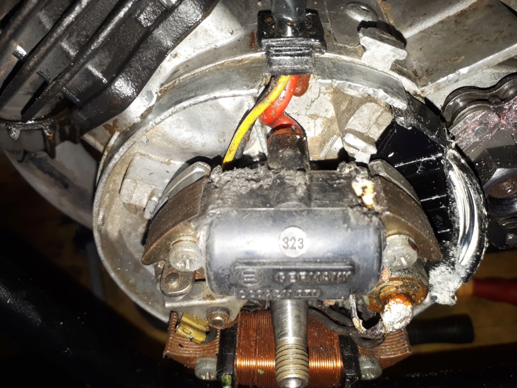

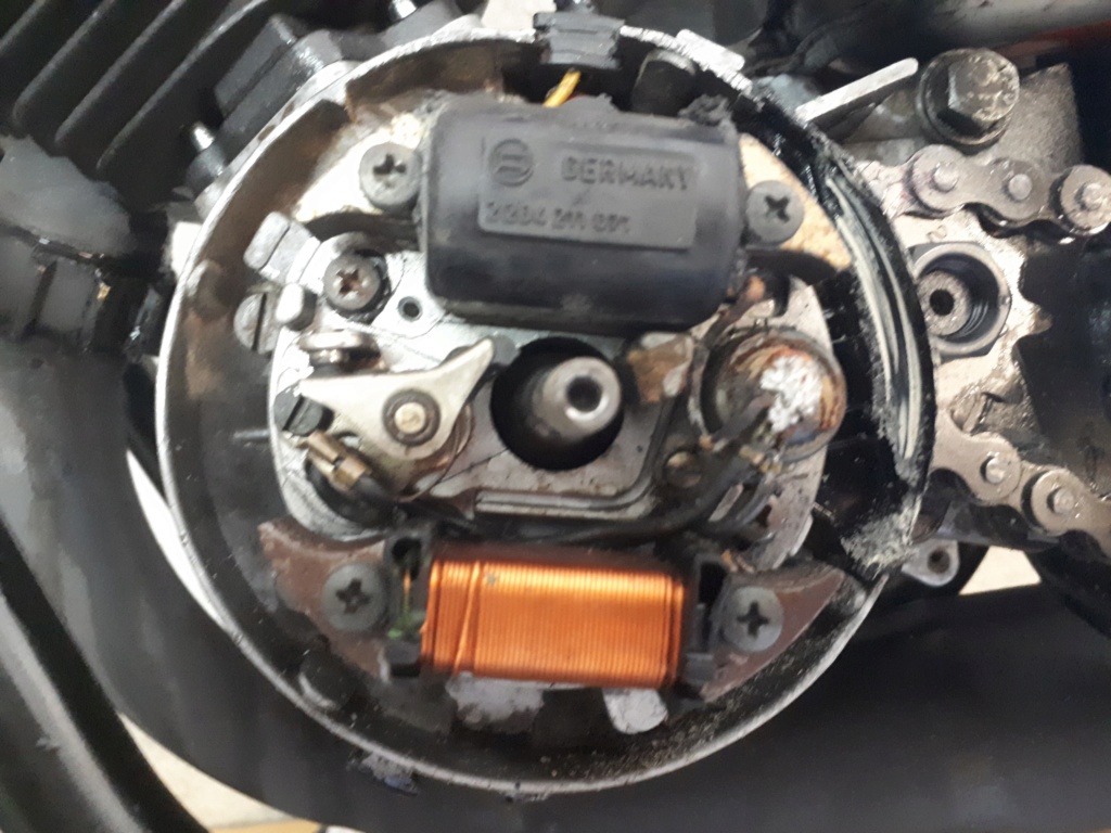

Des nouvelles de mon bolide.
Après les premiers tours de roue la moto marche pas trop mal mais je me suis rendu compte que le moteur coupe après une dizaine de minutes d'utilisation.
La couleur de la bougie n'est pas trop mal je pense.
Je me demande si l'allumage n'est pas un peu fatigué, les composants ne sont pas en super bon état.

Re: AIM Boy cross à remettre en état
mcmanouel a écrit:Des nouvelles de mon bolide.
slt condensateur a changer !
N'importe quel condensateur fait l'affaire même s'il faut le monter à l'extérieur s'il n'y a pas la place dans le volant magnétique.
Attention, un condo neuf d'époque est mort aussi. C'est le temps qui l'use, pas l'utilisation !
Sur la photo, coté droit, on dirait que le volant magnétique a frotté?
Ne t’inquiète pas pour les photos dedeheck j'ai pas mal de choses à faire donc je ne suis pas pressé, en tout cas merci pour les infos.
Pour moped en fait c'est la chaîne qui a frotté le cache plastique entre la chaîne et l'allumage.
Pouet et Zipp, je vais étudier vos infos, merci.
Pouet tu aurais des infos concernant une bobine qui serait compatible parce que la mienne et pas en super état et je ne trouve pas la même référence (Bosch 2 204 211 071) elle ne doit plus être fabriqué.
