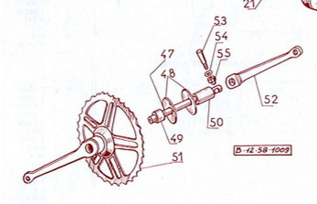

J'ai jeté un petit coup d’œil à votre blog et j'ai une petite question au sujet du démontage de pédalier.
J' ai vu que sur l'extrémité de votre pédale vous enleviez une sorte d'écrou mais avec un passage pour tournevis plat. Pour ma part c'est un écrou décagonal et impossible de l'enlever avec une clé basique ou bien avec une clé à molette. Auriez vous déjà rencontrer ce genre de chose ou auriez vous une solution.
Merci d'avance
a bientôt
Merci d'avance
a bientôt

sur les BIMA il me semble qu'il y a 2 systèmes de fixation de l'axe de pédalier… avec ou sans roulement à billes …
cadre type "Tourisme"
cadre type "Luxe"
si c'est bien le modèle Luxe que tu possèdes, il faut déjà enlever la manivelle 44 puis il faut avec un tournevis que tu redresses la languette tordue de la rondelle en tole rep 50 (à droite sur le plan, elle est normalement pliée dans une encoche de l'écrou 52) ainsi tu peux dévisser le contre écrou rep 52 … et après tu peux dévisser complètement la cuvette réglable rep 51.
Tu t'occupes ensuite de la partie gauche , il faut démonter le pédalier / manivelle rep 43 …. et normalement tout l'axe doit sortir par la droite sans devoir démonter la cuvette fixe rep 49.
Seule contrainte il faut une clé à ergot … ou se la bricoler soi même dans un bout d'acier et limer
Certains "bricoleurs" essaient de dévisser l'écrou à encoches avec un burin /marteau … mais c'est le meilleur moyen pour tout péter
Ah oui, essaie de ne pas perdre trop de billes en démontant
cadre type "Luxe"

Merci Jack.
'Ai eu une clef à ergot en prêt.
Par contre, la languette, je ne savais pas et j'ai probablement forcé vu que la rondelle est fendue!
Pour les billes, il y en a un paquet sous la palette.... J'en ai une deuxième à démonter plus prudemment.
Maintenant, un coup de main à Motors44 pour démonter ses pédales.
