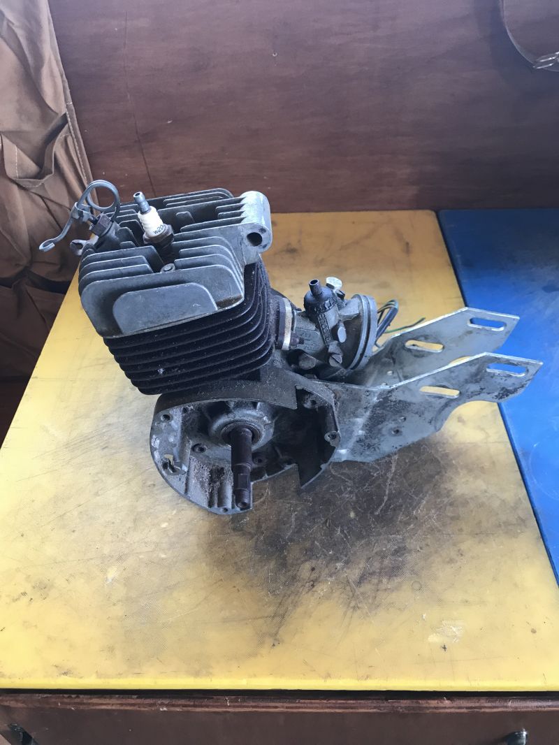

Dans un premier temps je recherche des pneus 20x2 ainsi que les chambres à air. Dans un premier temps je souhaite faire des essais du moteur. Pour cela je dois faire un mélange huile essence et remplacer le petit filtre. Le carburant est nettoyé. Voici une photo en cours de restauration.

restauration Flandria Apollo 20200110

Message  JACK177071 Jeu 2 Jan 2020 - 18:24
voici les maigres infos trouvées sur ce moteur (ça pourrait t'etre utile ..)
restauration Flandria Apollo Fland228
quelques  caractéristiques techniques
restauration Flandria Apollo Fland348
restauration Flandria Apollo Fland350
restauration Flandria Apollo Fland349
Par contre si tu as besoin de  trouver des pièces pour le moteur ça va pas etre évident  je pense. La doc du moteur (ci-dessus) provient des cyclos Bermuda Hampton et Hamilton vendus aux USA par contre je sais que les Flandria Carina et 147 F-A (entre autres peut etre …) étaient équipés de ce moteur
