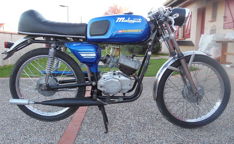

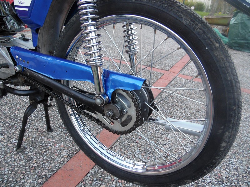

Message  Phil19 le Dim 23 Fév 2020 - 22:06
Des nouvelles. Pour la jante arrière, vu que j'ai pris les pièces chez Royal Sport et que pour l'assemblage de la jante il ne prenne que 24€, ben je ne me suis pas fait chier (j'ai jamais rayonné une roue Rolling Eyes ) et je leur ai fait faire. Résultat, rapide et nickel grining
Malaguti Supercinque V5 - Page 2 Sam_2712

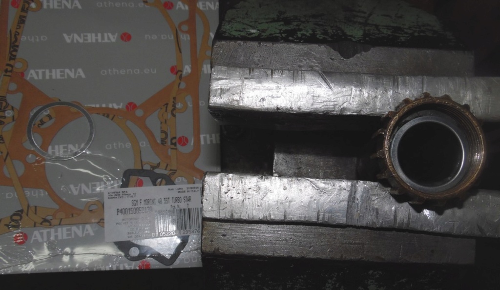

J'ai décalaminé tout le pot, mais le joint d'échappement que j'ai eu dans la pochette est trop petit. Pourtant la pochette correspond bien à mon moteur, je ne comprends pas Question
Malaguti Supercinque V5 - Page 2 Sam_2713
Mon besoin serait un diamètre 36 mm extérieur et 28 mm intérieur.
Ensuite j'ai changer les bracelets, car les leviers d'origine soudés ne me conviennent pas (inclinaison non réglable). Du coup j'ai tout changer et je trouve bien mieux, la position est top :
Malaguti Supercinque V5 - Page 2 Sam_2714
Malaguti Supercinque V5 - Page 2 Sam_2715
Puis j'ai monté mes nouveaux amortos en 280 mm. Ils sont plus dur (même réglé au + souple) mais l'arrière est moins haut :
Malaguti Supercinque V5 - Page 2 Sam_2716
Malaguti Supercinque V5 - Page 2 Sam_2717
J'ai revu un peu l'inclinaison du pot, repeint la cartouche avec mise en place de laine de céramique. Le pot est actuellement monté "à blanc" en attente du bon joint.
A suivre Wink

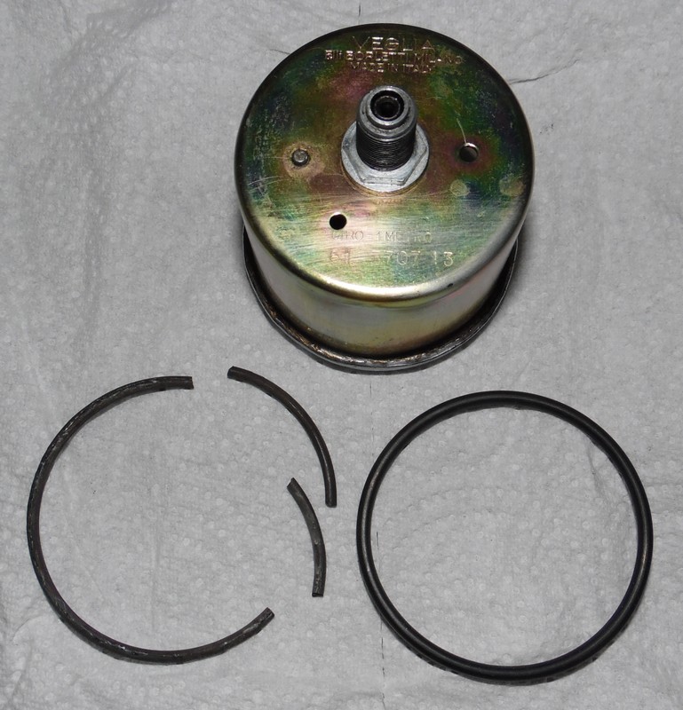

Bon je continue, je m'attaque au compteur/câble. Pour le joint du compteur, remplacement par un joint torique (de récup) de filtre à huile de caisse. Suffit de trouver le bon diamètre (déjà testé avec succès pour des compteurs de Mob même rectangulaire, ça le fait grining ):
Malaguti Supercinque V5 - Page 2 Sam_2720
Malaguti Supercinque V5 - Page 2 Sam_2719
Ensuite je vais "adapter" un câble de compteur de Ciao. A suivre... Wink

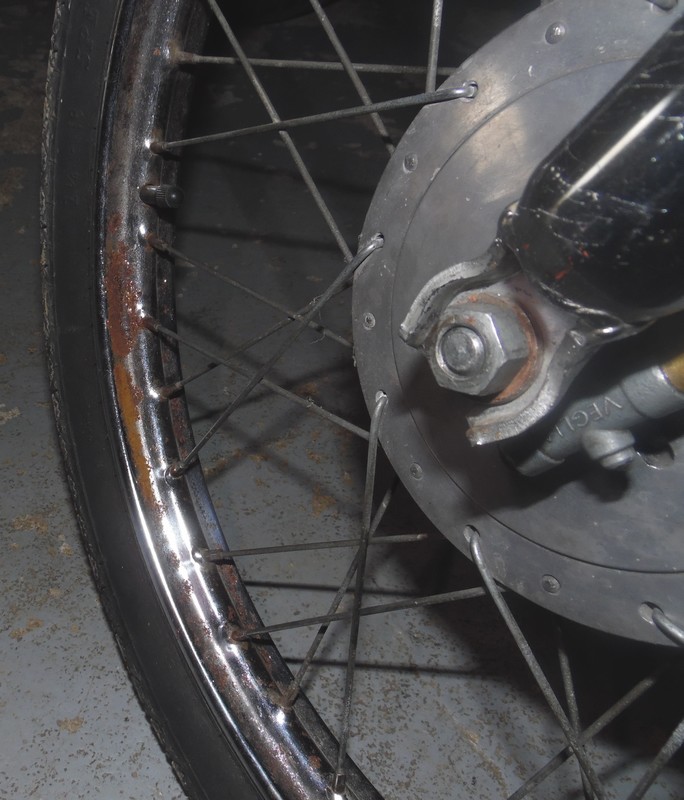

Puis je me suis attaqué à la jante avant, bien piqué par la rouille par endroit, mais j'ai souhaité la sauver. Paille de fer 000 + Belgom Chrome.
Avant :
Malaguti Supercinque V5 - Page 2 Sam_2726
Après :
Malaguti Supercinque V5 - Page 2 Sam_2727
C'est pas parfait, surtout comparé à la jante neuve arrière, mais ça me convient... Wink

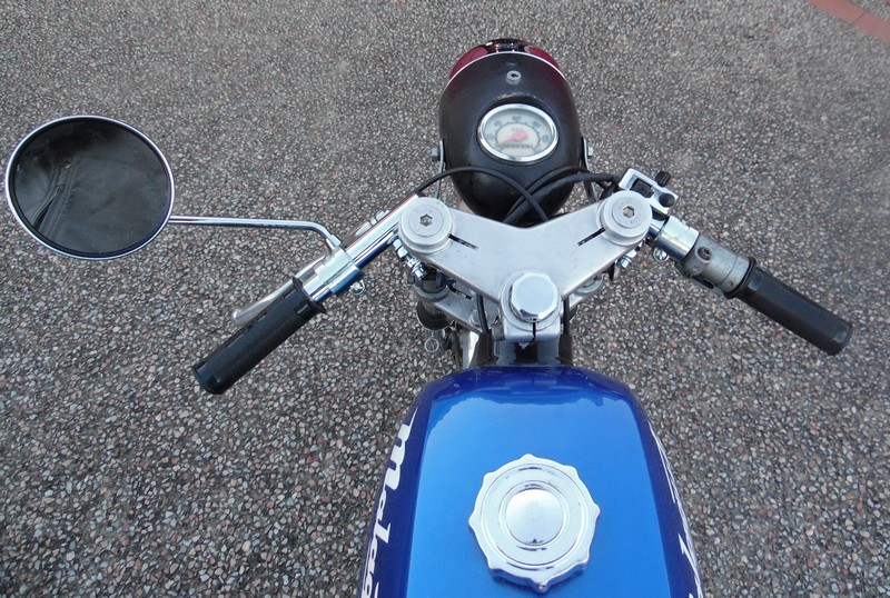

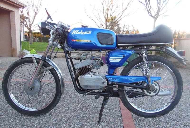

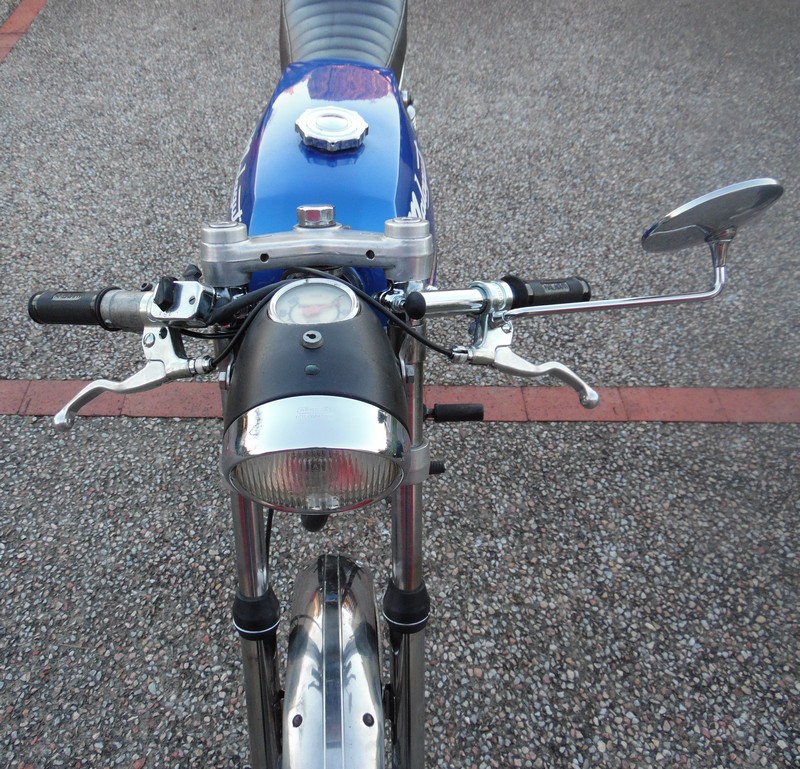

Ayé ! J'ai fait mes 1er tours de roues Cool . Le moteur prend bien les tours (pas de ratatouillages Cool ). Toutes les vitesses passent bien.
L'engin est instable tant que je roule doucement, et au fur et à mesure que la vitesse augmente il est beaucoup plus stable. Je ne saisi pas d'ou ça peu venir...
Le compteur est très optimiste Laughing , j'ai pris 100 (avec le vent dans le dos), il faudra que je vérifie avec un GPS. L'aiguille n'est pas stable non plus, il faudrait que j'ouvre le compteur, mais j'hésite car j'ai peur de casser la vitre Neutral .
Il faudra également que je change quelques joints au carbu (joint de cuve + joint fibre rouge vis/filtre), j'ai des suintements d'essence. Les freins aussi ne sont pas top, surtout l'arrière. Il me faut améliorer ce point.
Je suis bien content du résultat Very Happy :
