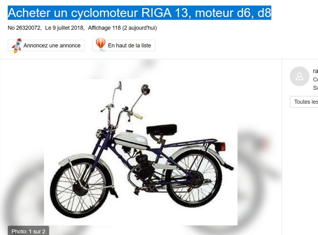

Ca y est Very Happy  je pense que c'est un RIGA 13 avec un moteur Dvigatel D6 ou D8
identification cyclomoteur 2019-268
la source de ces photos sont des sites russes
https://besplatka.ua/obyavlenie/kuplyu-moped-riga-13--dvigatel-d6--d8-988dfb

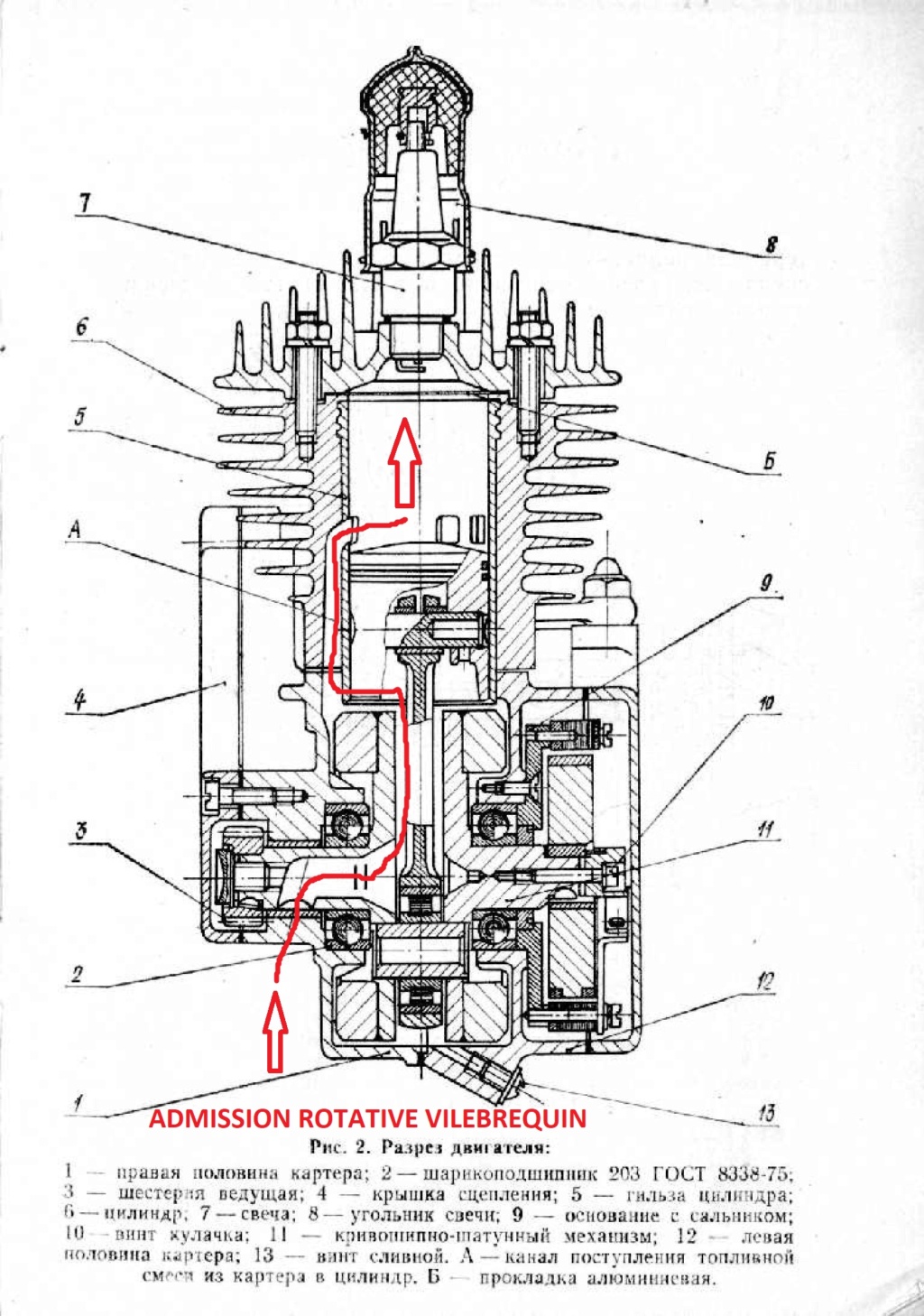

Je viens de vérifier … tous les moteurs Dvigatel D6 ou D8 montés sur le cyclo RIGA 13 sont à admission rotative par la queue du vilebrequin (voir le tracé en rouge)
identification cyclomoteur A_mote10
Donc je pense que le moteur d'origine a été remplacé par un moteur kit (qui est un clone du Dvigatel D6 mais à admission par le cylindre)
