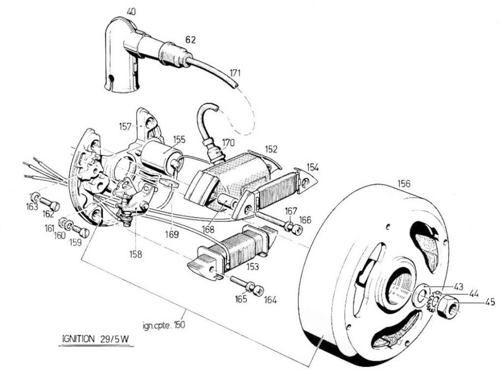

voici des éclatés du moteur M48 …. regarde ton moteur et compare avec les plans … tu devrais pouvoir lever le doute
seule différence certaine … le carbu Dellorto au lieu du traditionnel Encarwi … mais pour un cyclo italien Garelli c'était peut etre normal de monter du Dellorto

puisque c'est bien un M48 voici des docs qui peuvent t'intéresser
un manuel des pièces détachées avec ce lien
http://dl.free.fr/g473MHBaZ
un manuel d'entretien Batavus Laura M48 avec ce lien
https://wetransfer.com/downloads/6857e69a0162fc41b9559ed7aa7f875c20190929112006/53570851a062e092f273f915d9c401d420190929112006/e9ec31
