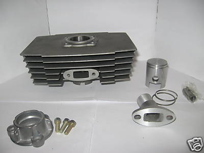

Bonjour à Tous, Pascal pour la recherche d'un cylindre soit les marchés ou bien sur Ebay, voici un lien.

je viens de l'acheter, du moins j'espère parce que l'italien et moi ça faut beaucoup plus que 2. J'ai pas su voir si c'était du 19 mais en tout cas c'est plus que mon 12 à moi à l’œil sur les photos!
Il faut que je trouve la bonne pipe d'admission et le carbu qui va avec, et ça va être une  terreur ma mob! Twisted Evil

Oui j'ai effectivement payé 150 € mais comme le dit Alf77 le risque est trop important et ma technicité trop faible, donc l'investissement vaut la peine. Par ailleurs je garde mon cylindre d'origine qui lui garde une valeur.
Je suis preneur pour des infos sur où acheter pipe d'admission (19 24) pour le compact system et le carbu SHBC 19 qui va avec.
