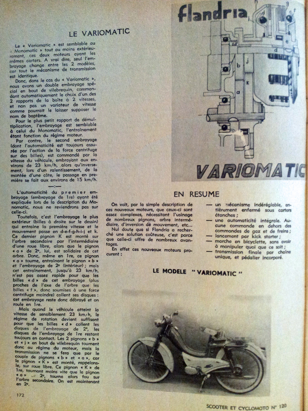

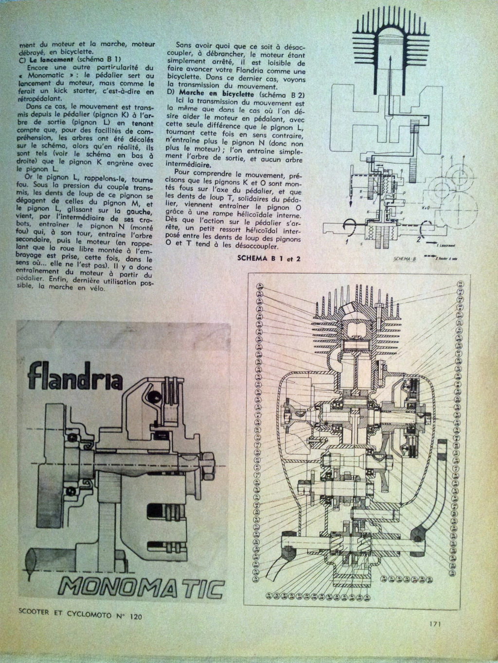

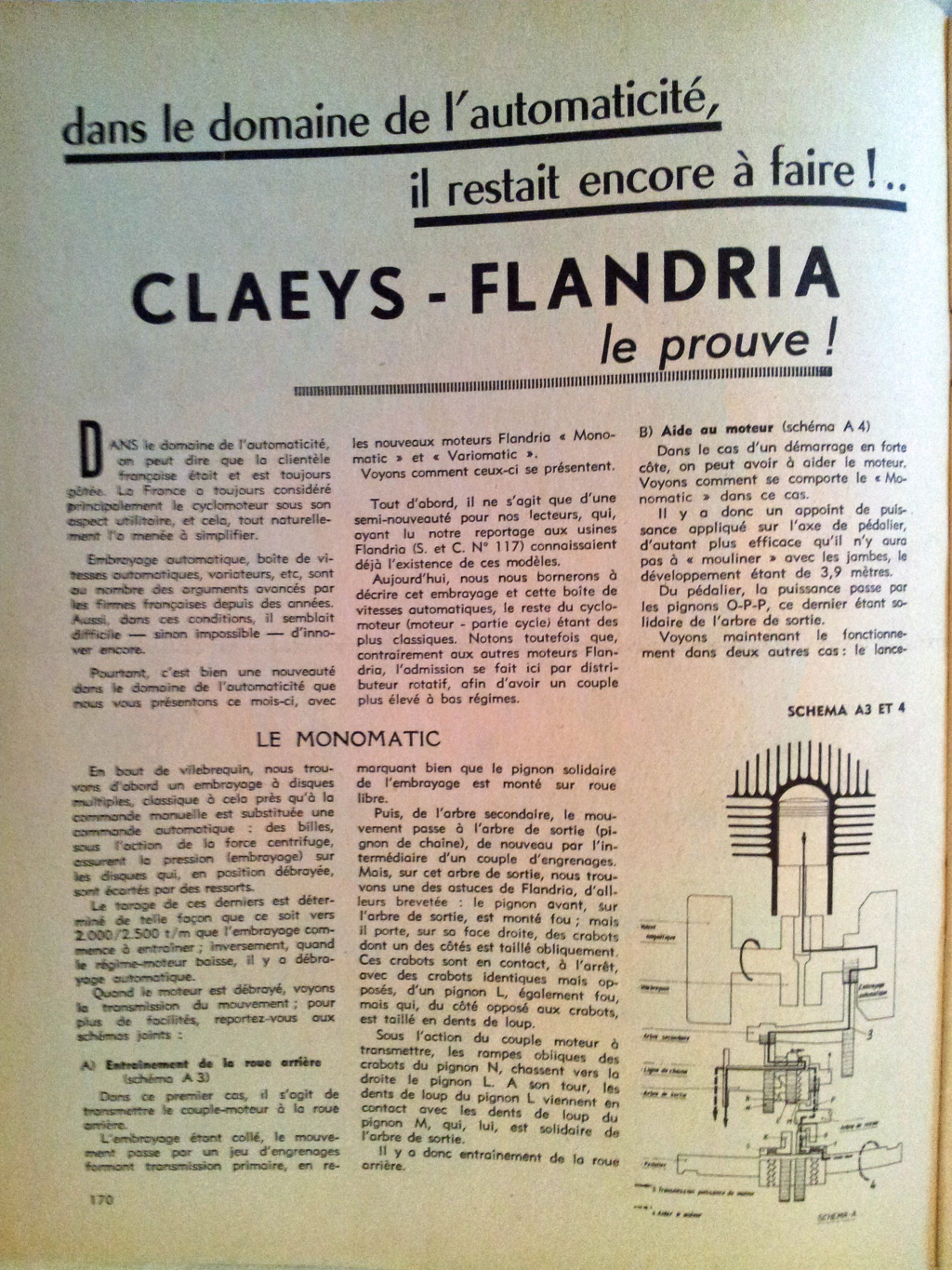

Flandria moteur monomatic ... documentation
vu que tu n'as pas (encore) 20 messages, tu n'as pas accés à la section documentation donc je te les reposte immédiatement
un essai paru dans Moto Revue
un article super intéressant pour comprendre le fonctionnement du monomatic et du Variomatic
Et un manuel d'entretien (en format pdf) à télécharger avec ce lien ci dessous
https://www.cjoint.com/c/IHAqVj4j3FV
