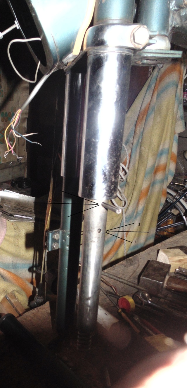

mais pourquoi le bout du ressort en haut a un joint torique voir flèche .
Mon tube plongeur fait 25 mm de diamètre le ressort que j'ai et plus court je vois que sur mon tube il y a deux trous pour la goupille le ressort d’origine était en haut(2)   je pourrais mettre ce ressort plus court dans ce second trou plus bas ( en 1)
Dite moi

Pour le ressort court il doit falloir mettre la goupille en bas . Pour un bon fonctionnement de la fourche , il faut deux ressorts de même longueur .
