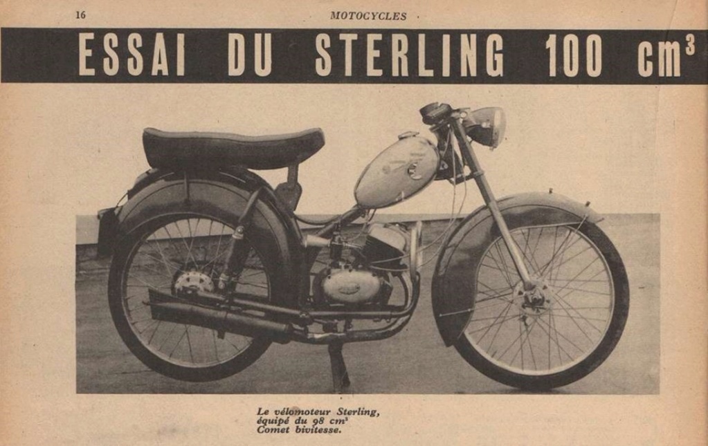

Sterling VS70 Empty Sterling VS70 amortisseurs arrières
Message  JACK177071 Jeu 4 Juil 2019 - 0:58
pour trouver tes amortisseurs arrières … ça va pas etre facile Evil or Very Mad  …. tu as aussi la possibilité de chercher sur le Sterling Comet 98cc qui semble avoir les mèmes amortisseurs … mais ça multiplie par 2 de très faibles chances de trouver No
Sterling VS70 Sterli10
Une autre source de recherche pourrait etre le Cocymo VSM à moteur Mistral 100E2 de 1956 qui semble aussi etre équipé du même cadre avec ces petits amortisseurs  …. Cocymo a repris vers 1955 l'activité de plusieurs petits constructeurs dont Sterling
Sterling VS70 Cocymo10
http://s2.e-monsite.com/2010/02/04/44596438cocymo-pdf.pdf
Le Arliguie Ouragan 98cc semble aussi avoir ces petits amortisseurs dans un cadre assez proche de ton Sterling
Sterling VS70 Arligu10
Bien sùr, ce ne sont que des pistes …. mais il vaut mieux avoir 3 ou 4 pistes hypothétiques que rien du tout Shocked
