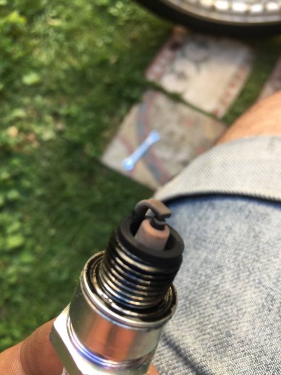

Pour parler d’autre chose j’ ai Besoin d’un petit coup de pouce parce que je ne vois pas bien les couleurs et j’arrive pas à savoir si ma bougie est comme il faut ou trop blanche.
Quelqu’un peux me dire??Mon Flandria record super 4 - Page 2 9d035510

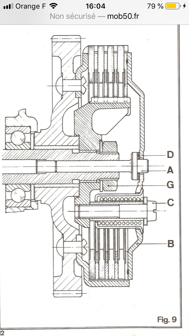

Depuis plusieurs jours je consulte le manuel d’atelier qui concerne mon bloc moteur. Du coup , évidemment me prend l’envie de voir si mon embrayage est bien réglé (je le sens faiblard et j’ ai Envie de savoir changer les disques) donc j’opère les test du manuel, il en résulte que mon embrayage est mal règlé, j’Enlève Donc le disque de pression (B) et là il n’y a aucune rondelles......le verdict tombe: mes disques sont en fin de vie.....bécane immobilisée jusqu’à nouvel ordre!! pale pale pale
Je suis assez content tout de même d’avoir réussi à faire un diagnostic seul, la question que je me pose c’est: Quelles rondelles faut-il ? Sont elles spéciales? Ont elles des dimensions particulières, Vu que je n’en ai pas, il va falloir que j’en trouve car une fois que j’aurais Remplacé les disques  il faudra bien que je mette des rondelles de calage !! Quelqu’un peut il me dire??Mon Flandria record super 4 - Page 2 B0d68310

Message  BRANDI Lun 19 Aoû 2019 - 8:28
a mon avis la bougie est trop blanche augmente ton gicleur
a propos des condo c est super j en monte sur toute mes machines

BRANDI a écrit:a mon avis la bougie est trop blanche augmente ton gicleur
Salut Brandi
Pourquoi tu dis ça pour ma bougie?
Ah oui pardon j’ ai Demandé avant en effet.
Problème réglé merci!!
