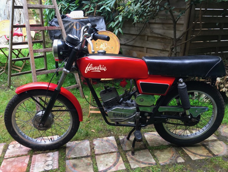

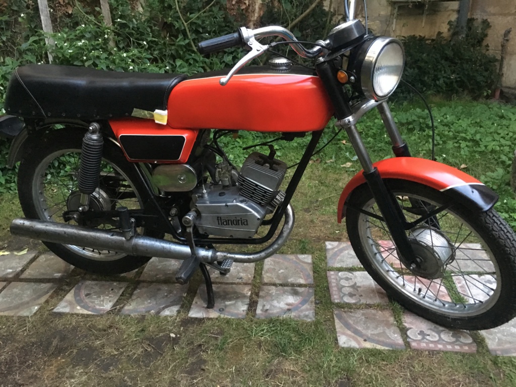

Je présente ici mon Flandria record super 4 de 1975. Je l’Ai récupéré dans la maison de campagne de mon grand-père après sa mort. Quand il a fallu vider la grange je suis tombé là dessus. Il avait été repeint au pinceau, très très mal, il faut l’avouer c’Était  Très moche.  Je l’ai Donc recuperé avec l’accord de mon oncle et de ma mère et après une petite semaine de boulot le voila :
Mon Flandria record super 4 0b0bcb10
Bon j’avoue j’ai pas eu énorme de boulot. Je l’ai désossé, poncé réservoir, garde boue avant et arrière (qui avaient été peint !?!) refait une peinture custom un peu sympa
Nettoyé réservoir, carbu.
Vidange de la boîte, contrôle des pneus, reprise d’électricité
Je remets 1/2 plein.
1/4 de tour de pedale et le bordel a démarré direct!!
J’étais Sur le cul!
Du coup j’ ai décidé de l’immatriculer, le dossier est en cours.
J’adore cette machine, il est tellement cool je pensais pas qu’un 50 pouvait être aussi beau.

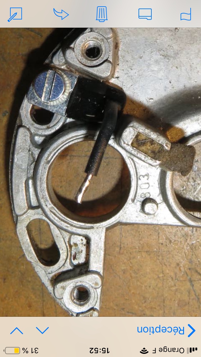

Message  Duesy33 Mer 26 Juin 2019 - 16:56
Ok donc petite balade à vélo et je reviens avec une clef adaptée
Le rotor tombe sans problème mais le condensateur est soudé ?!
Faut il le dessouder au fer à souder??
Mon Flandria record super 4 2174fc10
Duesy33
Duesy33
Nombre de messages : 207
Age : 48
Localisation : 33300
Cyclos : Flandria record super4 et Flandria sportif 4
Date d'inscription : 27/05/2019
Mon Flandria record super 4 Empty Re: Mon Flandria record super 4
Message  BRANDI Mer 26 Juin 2019 - 17:00
la clé a pipe de 17 passe
as tu un bloque piston pour desserrer et resserrer le volant
il te faudra aussi un fer a souder pour enlever et remettre les fils sur le condo
