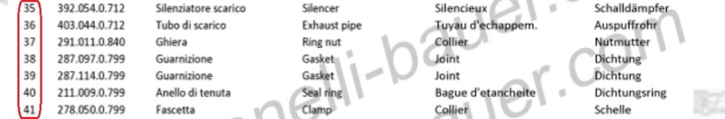

pour le pot d'échappement il y a cette boite qui vend des pièces Benelli mais il faut noter la référence de ta pièce et envoyer un mail afin d'avoir une offre de prix … si c'est disponible Crying or Very sad
http://www.benelli-bauer.com/Benelli-ricambi/50-Cross
http://www.benelli-bauer.com/epages/15039762.sf/it_IT/?ObjectPath=/Shops/15039762/Categories/%22Benelli%20Ersatzteile%20aus%20Liste%22/50_Cross/3_Raeder__Kontrolle__El_Ausrues
restauration guzzi 50 cross de 1974. 2019-082
restauration guzzi 50 cross de 1974. 2019-081
Mais si tu envoie un mail demande bien la confirmation du modèle de pot d'echap car le dessin du pot me semble bizarre (pas assez coudé .. on dirait un pot qui monte en biais scratch )
C'est en Italie … et peut etre pas donné avec les frais de port … mais trouver ça en France et en bon état ça va etre la galère … nogood
