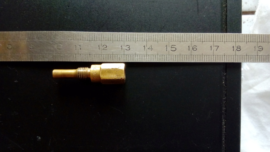

J'arrive à démarrer et quand le moteur est bien chaud, ça tient mais avec difficulté.
Je pose donc la problématique:
Carburateur dellorto 18S, cuve verticale et chambre du boisseau oblique,
le tube d'émulsion est un 262, l'aiguille dépasse en partie haute d'environ 2 à 3mm (je n'ai pas mesuré précisement)
vis de richesse vissée à fond puis dévissée de 2.5 tours, vis de ralenti ????????.
2 temps à 2,6% (test 1,5L et 40ml racing scoot, motor oil semi-synthetic de Canadian (huile utilisée pour mon bb3))
A froid, ça fume beaucoup, moins à chaud; bougie noire, grasse et humide.

Bonjour, la position d'aiguille se détermine par rapport au cran ou est fixée l'agrafe qui la maintient ( ex: 2éme cran en partant du haut) et la position de la vis de richesse est une position de départ tu peux essayer de la desserrer ou resserrer un peu plus pour voir si ça s'améliore.

Carburateur Bing 1/15/35
Gillet Olivier- Membre VIP
- Nombre de messages : 636
Age : 53
- Nombre de messages : 1556
Re: FLANDRIA ULTRASPORT DE 69
bonjour ,
en effet ce modèle d'us était équipé à sa sortie d'un carbu bing de 15 mais il peut très bien fonctionner avec le dellorto de 18 .
pour le 18 , gicleur principal de 75 aiguille 3e cran vis de richesse serrée à fond et desserrée d'un tour et demi moteur froid ,
ajuster selon besoin avec moteur chaud .avance en principe à 1'80 , et 2,75 pour le 4,3 ( avec dellorto de 19 ) . nettoyage
des vis platines , et et échange du condo .réglage des vis à 0,40 , ecartement électrodes bougie 0,40 (meilleur rendement qu'à 0,60 )
bougie à l'origine , champion l 82 pour une autre marque , correspondance à vérifier .montage d'une bougie froide en principe .
bien entendu , la tirette de starter doit etre relevée à fond .
personnellement j'enlèverais les chicanes dans les pots d'echappement , sur l'us de 69 les pots ont un diamètre de 50 , avec le
dellorto de 18 ça marchera mieux sans chicanes . l'augmentation du bruit sera parfaitement acceptable .
il te reste à t'assurer que la compression est correcte , ces moteurs ne supportent pas une compression faible .
enfin , si tu as un peu de courage il te faudra reconditionner ton moteur , si ce n'est déjà fait , c'est à dire démontage complet
, échange de tous les joints (à cause des carburants actuels ) , controle des roulements , etc...
voilà , tu as maintenant du pain sur la planche , bon courage pour la suite .

Bonsoir à tous
Question que je me pose. J'ai un puits ou atomiseur n 262. J'ai lu que certains membres avec une même aiguille que la mienne (C1) avaient un puits n 260. Alors puis-je mettre un 260 ou un 264? Est-ce que ce changement aura un impact sur le rendement du carburant donc du Flandria?
Avec mes remerciements
