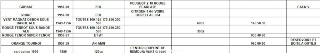

j'ai peut etre un indice .... vers la fin des années 50/début 60 Terrot utilisait (sur ses 125 EDL) une couleur beige baptisée "ivoire" dont j'ai trouvé (sur le site Terrot club pyrénéen
) une teinte équivalente chez Citroen 1-04 ivoire .... info à vérifier car je ne suis pas sùr qu'il s'agit de ta teinte
https://code.peinturevoiture.fr/3178.html
https://www.technique-mehariclub.com/bibliotheque-technique/nuancier-teintes-2cv/
sur mon écran de PC ça n'a pas l'air terrible
... parfois il vaut mieux aller directement au SAV d'un concessionnaire Citroen pour voir sur un nuancier .... s'ils en possèdent un
- Nombre de messages : 3515
Re: Restauration Terrot Duomatic TL 3 S
lMerci, la dénomination que j'ai trouvé est "Champagne"
Je vais voir avec un fournisseur de peinture auto s'ils peuvent me trouver la couleur avec un spectromètre ... à suivre

La teinte du TL 3 S était un blanc cassé tournant au jaune ou champagne. Couleur propre à ce modèle. Rien a voir avec l'ivoire du TL 3 ou du 125 EDL.ragnere a écrit:Super merci infiniment
L'idéal est d'aller voir Auto Distribution avec une pièce de votre cyclo et ils vous feront la teinte exacte.
