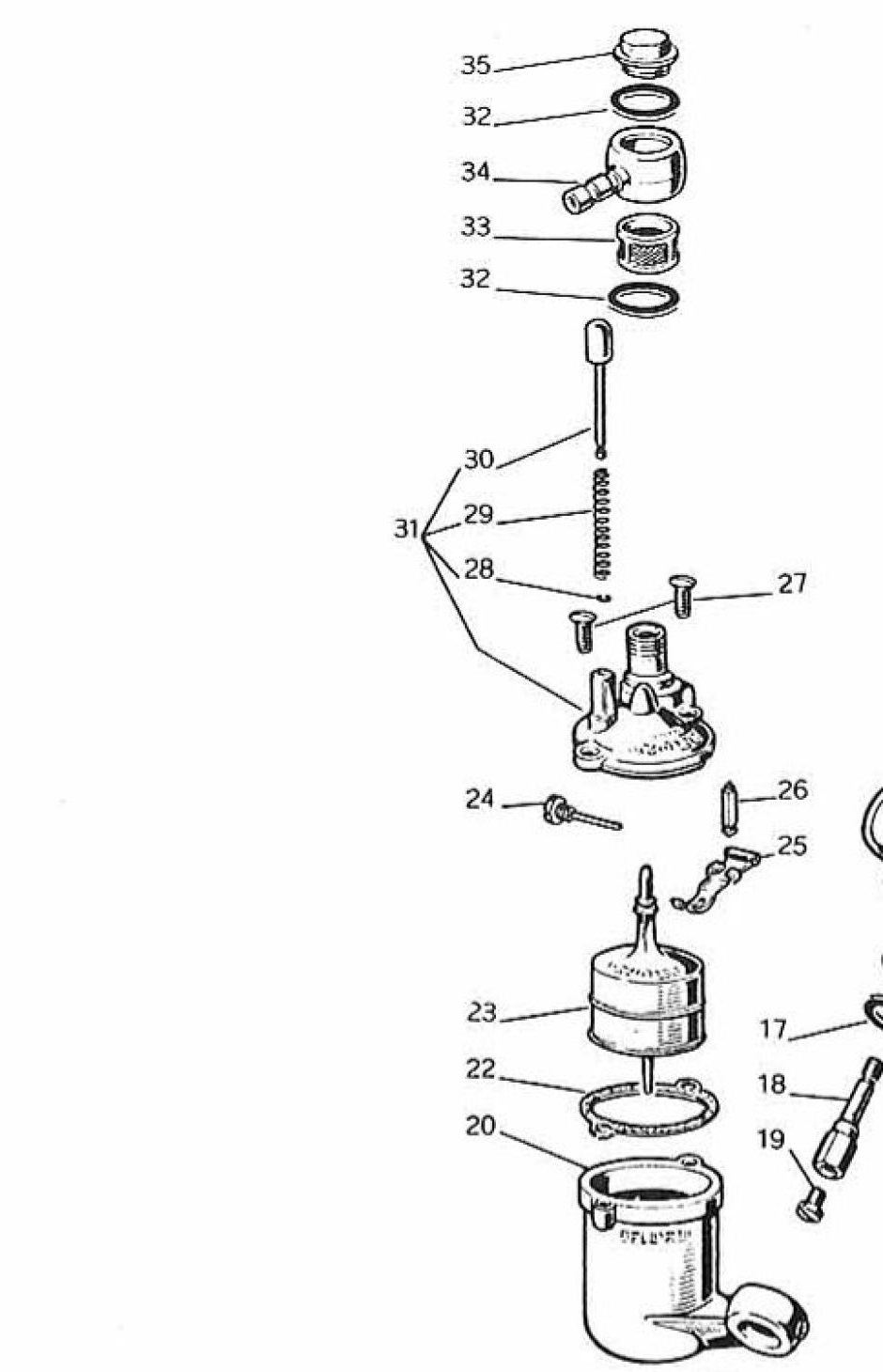

Bonjour, tu as dans cette rubrique un tuto pour le réglage des carburateurs: https://50cc.forum-actif.eu/f5-technique-astuces-tour-de-main-et-outillage
Si tu as le modèle de ua19s monté habituellement sur les malaguti, ne cherches pas la patte de réglage pour la hauteur de cuve il n'y en a pas, d'ailleurs est ce que tu as une cuve horizontale ou verticale?

Sur les ua ou l'arrivée d'essence est au centre du couvercle de cuve c'est le pointeau qui est solidaire du flotteur qui ferme l'arrivée d'essence, c'est le modèle que l'on trouve le plus sur les malaguti et la hauteur de cuve n'est pas réglable(sauf a décaler un peu la cuve complète et ne plus l'avoir verticale), les modèles avec l'arrivée décentrée ont le flotteur en plastique avec une patte de renvoi vers le pointeau qui est décentré, sur ceux la on peut jouer sur la patte pour modifier la hauteur de cuve, on trouve très souvent ce modèle sur les flandria.

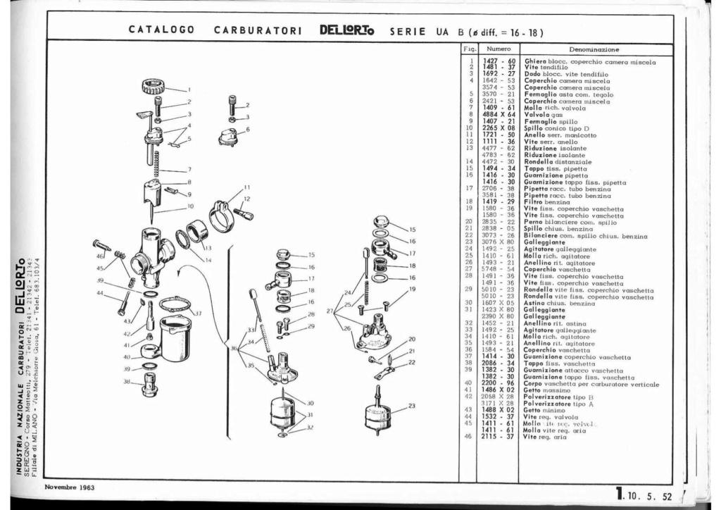

tu veux parler des UA S et dont on peut légèrement plier la pièce 25 pour (un peu) régler le niveau ?? contrairement aux UA BS (les classiques sur Morini/Minarelli) qui eux n'ont aucune possibilité de réglage
mais il semblerait qu'il y avait aussi des UA B (montage horizontal mais en 16 ou 18) qui acceptaient les 2 montages de flotteurs …. pas facile

Oui c'est ça, les Uas qu'on peu très légèrement travailler.
