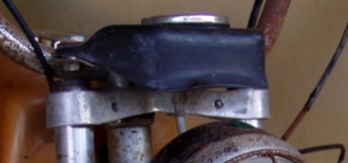

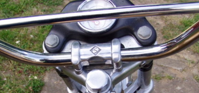

c'est bizarre
…. je dois avoir été le seul possesseur d'une Malaguti Sportivo (à guidon haut, achetée en mai 1974) qui ne soit pas équipée de ce phare et de son compteur intégré.
J'avais un phare Aprilia style "bol" peu profond et fixé sur le sommet de la fourche une petite platine en plastique noir avec le compteur fixé dessus.
Ci dessous je vous poste 3 photos de cet ensemble phare/compteur monté sur une Rocvale. Sur ma Malaguti il n'y avait pas de grille de protection.
Je ne connais aucune autre Malaguti Sportivo équipée ainsi … en avez vous vu ????? Par contre à cette époque les Olympique 4 et 5 ainsi que Surperquatre et cinq étaient bien équipées (normalement de ce montage avec le compteur séparé).
Par contre je n'avais aucune clé de contact, juste un simple coupe circuit sur le commodo … point barre
… bon c'est vrai que les autres cyclos pouvaient se démarrer avec un trombone

Bonjour Jack
Par rapport à ta remarque sur le phare m. J'ai demandé et mon père avait acheté sa Malag neuve en 73 avec le guidon bracelet, et un phare avec compteur intégré comme celui-ci ou proche.
Peut être qu'à l'époque plusieurs choix étaient possible lors de l'achat.... Je sais pas.
