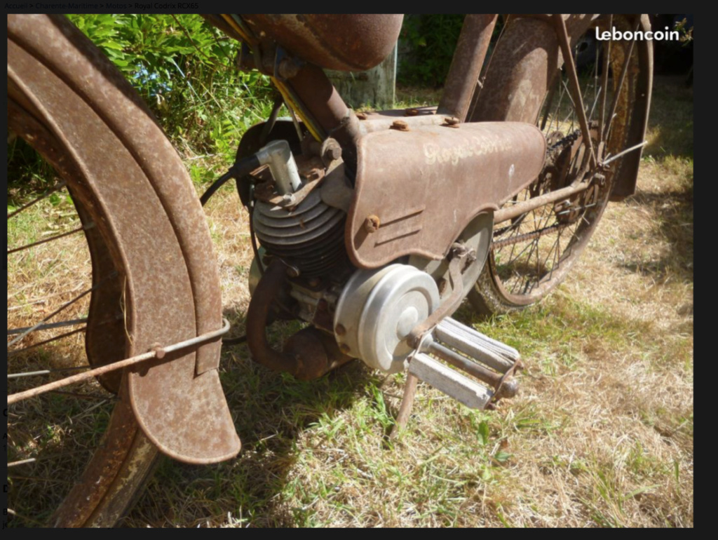

Bonjour, Les recherches avances bien pour la royal Codrix puisque que j'ai tenté ma chance sur le bon coin ... et il arriva l'improbable à 60 bornes de chez moi un type vendait une Royal Codrix RCX 65 sortie de grange !! la même que la mienne mais en entier dans son jus ou presque ! avec le moteur pas bloqué et même de la compression ! :-) que demander de plus ?
on peut y voir le moteur en entier , alors est-ce un Poulin junior ?? pas sûr dans tous les cas cela me fait une bonne base pour un remontage de la mienne avec un peut de carrosserie à faire heu... les chromes aussi ça va être chaud !
Donc je vais déposer les caches moteur et faire quelques cliché de plus prés ... dans la journée ;-) ça tombe il fait beau
Philippe

Salut Philippe
Trouver une 2ème Royal Codrix en bon état à 60 bornes de chez toi
tu devrais jouer au loto cette semaine car elle est très faste !!!

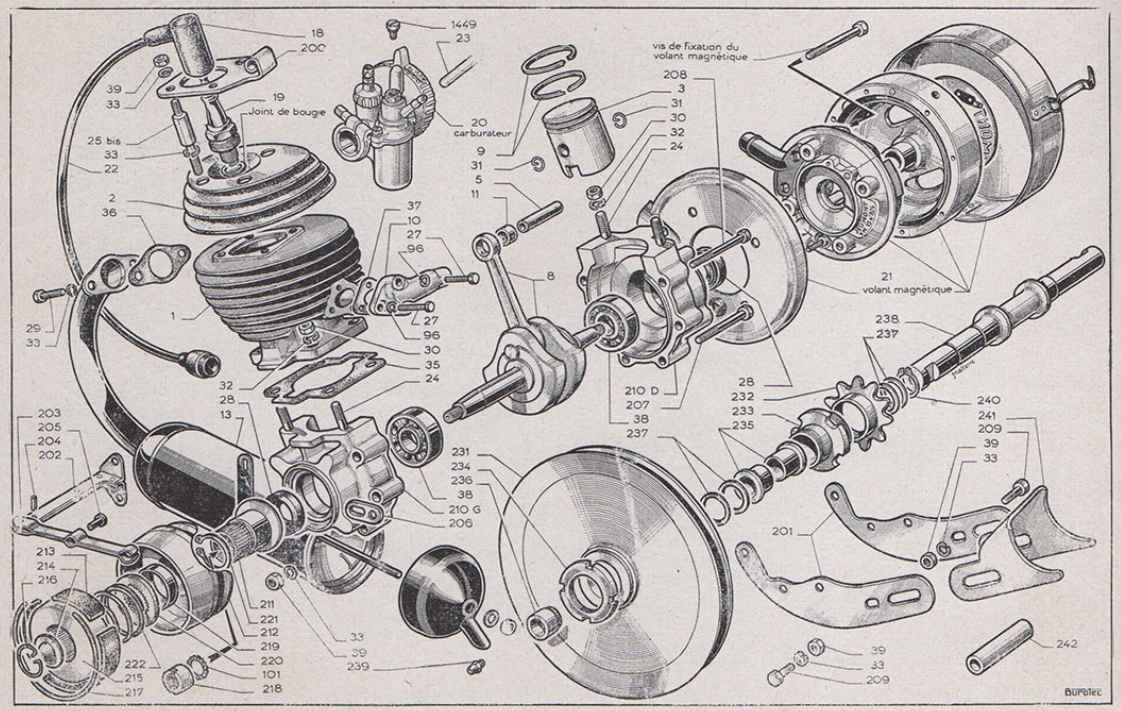

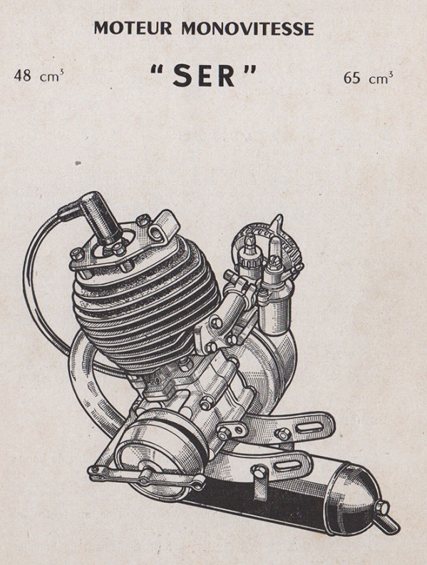

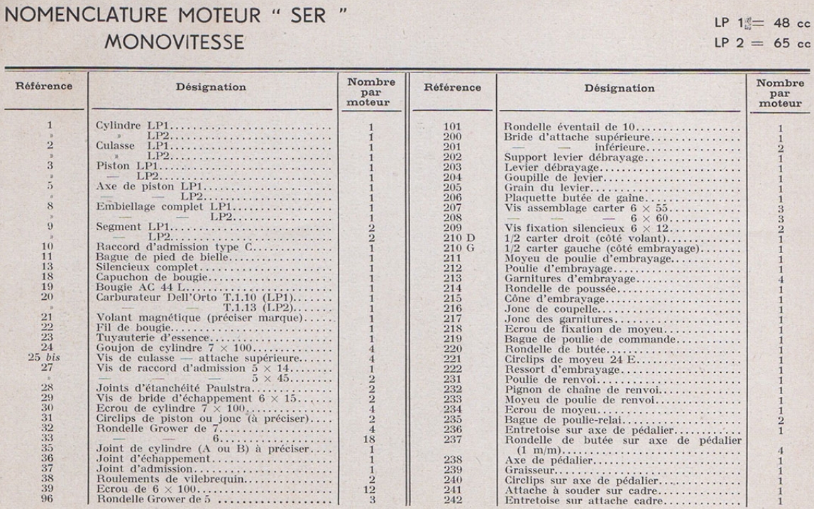

non c'est pas un moteur Junior …. c'est un moteur SER Veloto et donc ça peut etre un moteur 65cc comme je l'avais pressenti
sinon j'ai fait un sujet sur moteur en section documentation
https://50cc.forum-actif.eu/t4229-document-technique-moteur-ser-ets-veloto-paris

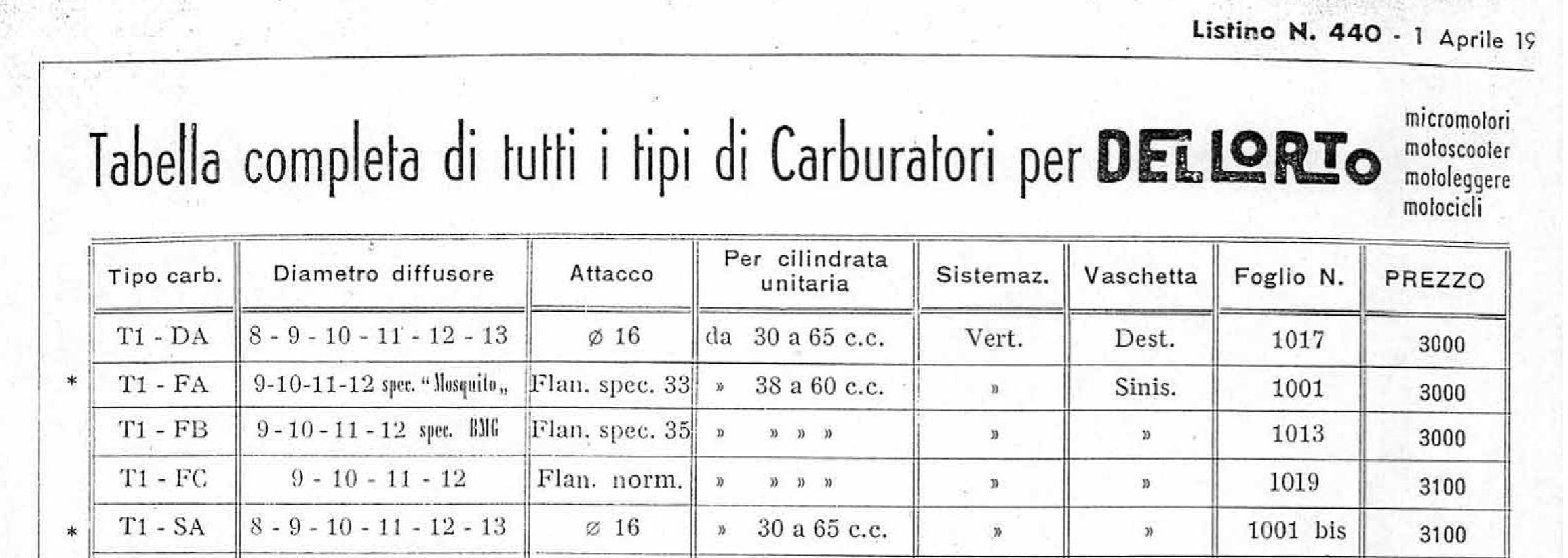

Pour ton carbu Dellorto T1-13 (si c'est un 65cc) …. pas facile de trouver de la doc et en plus il y a différentes versions mais le SA me semble correct

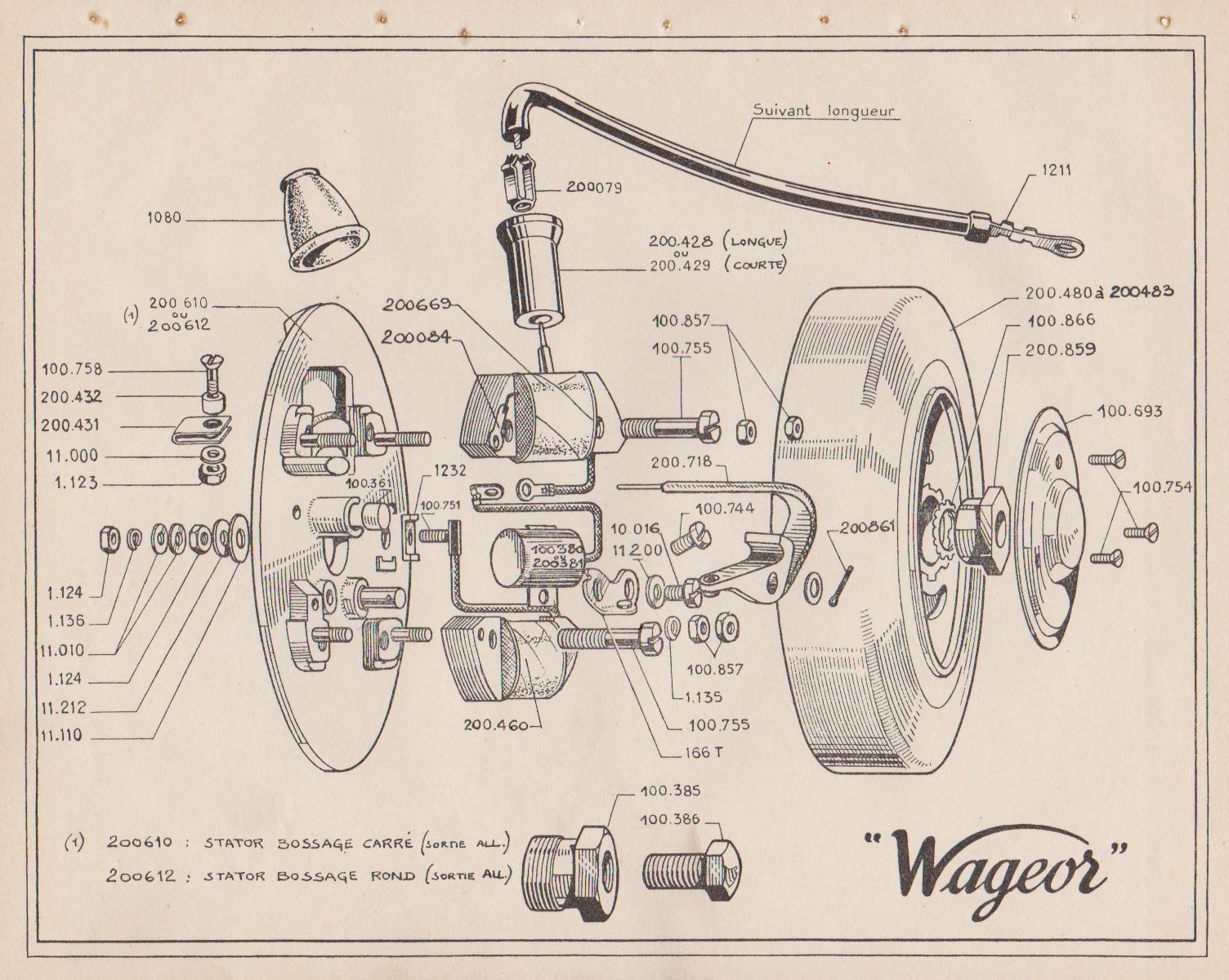

Pour ton allumage Wageor … j'ai peut etre aussi de la doc mais il faudrait trouver le type … ça ressemble au classique V15C à toi de voir si c'est celui-là ..
Voilà, au point de vue docs t'as déjà de quoi commencer à travailler sur le moteur
