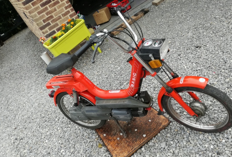

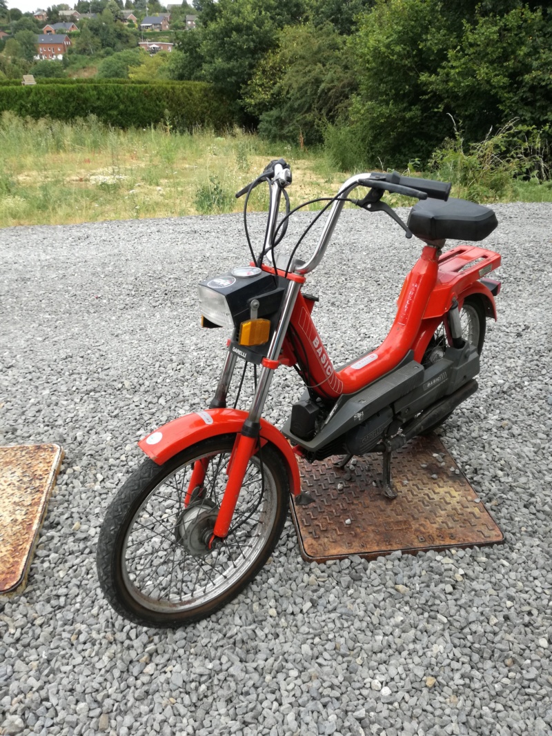

Petit sauvetage ce jour d'un Garelli Basic, il s'en allait à la déchetterie. J'ai pas pu le laisser partir, il est complet et en relativement bon état.
Garelli Basic <a href=Garelli Basic Img_2040" />
Il ne tourne pas pas et il manque les manivelles de pédales. Quand je l'ai récupérer son anciens propriétaire m'a signaler que le moteur était bloqué surement serré.
Garelli Basic <a href=Garelli Basic Img_2039" />
Après un contrôle vite fait, j'ai remarqué qu'il y avait une bougie à culot long ce qui bloquait le piston. Une fois la bougie remplacée, le moteur est bien libre et une belle étincelle jaillit de la bougie.
Garelli Basic <a href=Garelli Basic Img_2038" />
Demain nettoyage du circuit d'essence et test de démarrage....
Garelli Basic <a href=Garelli Basic Img_2037" />
A suivre

Message  Pandarod Dim 5 Aoû 2018 - 13:12

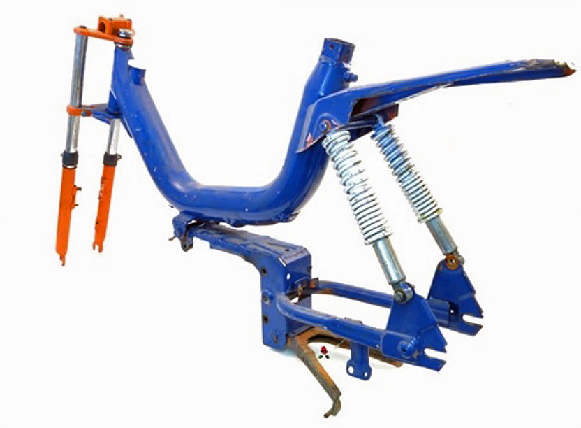

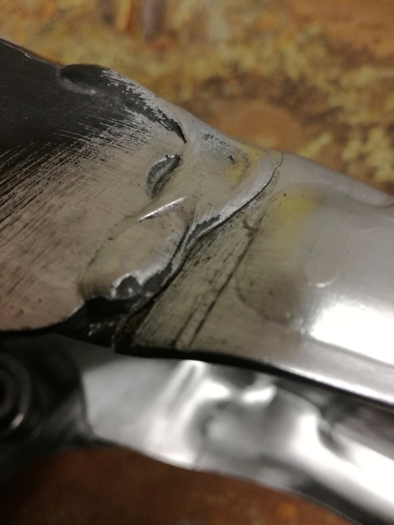

J'ai remplacé le carburateur par un Sha 14/12 et elle a repris vie. Il tourne bien ce moteur. Par contre, j'ai pu remarquer que la fixation moteur est fissuré à plusieurs endroits ce qui rend très instable ce Garelli.
Garelli Basic Img_2043
Garelli Basic Img_2041
Garelli Basic Img_2042
Garelli Basic Img_2045
Ce soir soudure au programme...
A suivre

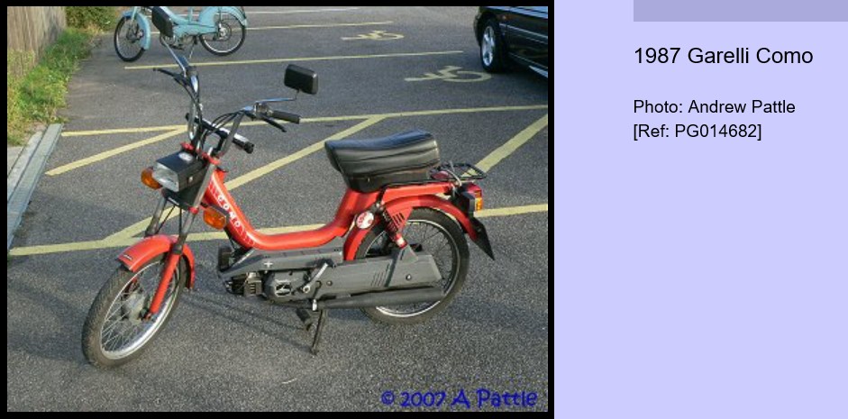

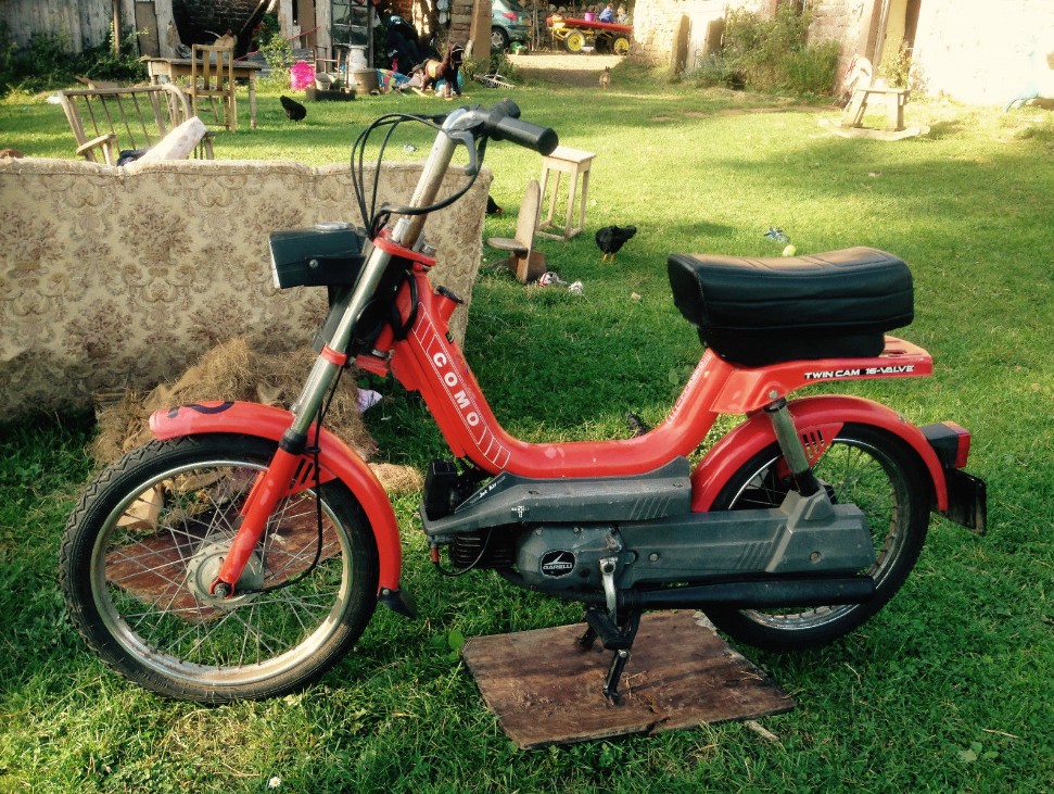

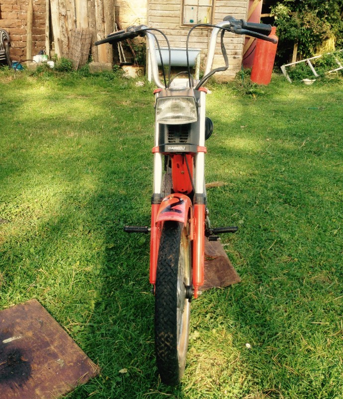

alors malheureusement  pas de manuel du Basic Crying or Very sad  …. mais une série de photos du Garelli Como qui est la version US du Basic/Gary.
Donc si cela peut te donner des infos visuelles ….
