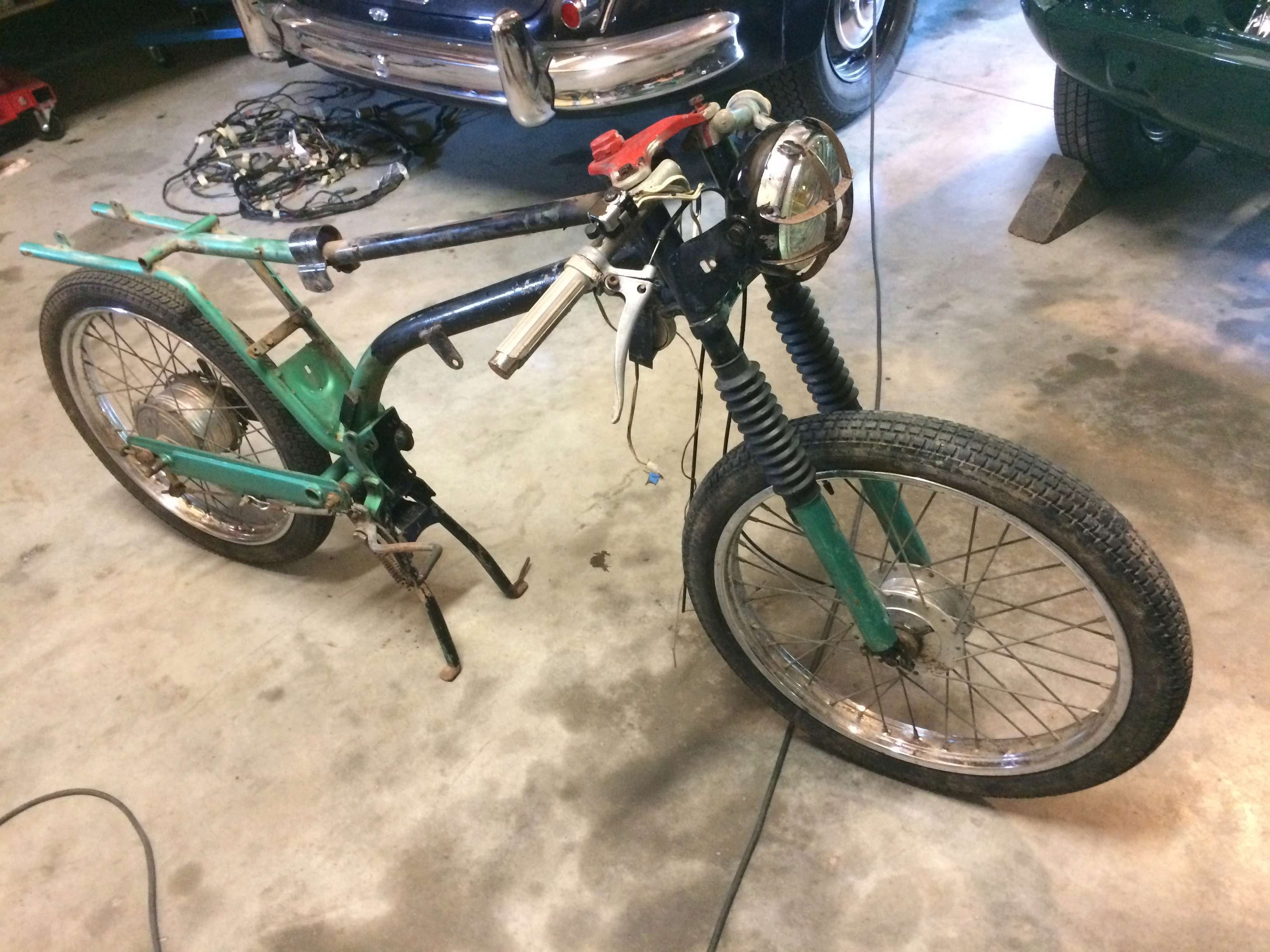

J'ai récemment acquis un cyclo sport flandria. Je pense qu'il s'agit d'une flandria sp 537, mais malheureusement le moteur qui était monté dessus est un moteur avec vitesses à la poignée.
Je ne trouve aucun numéro de cadre, est ce qu'il y en avait un à l'origine? Est ce que quelqu'un pourrait me renseigner si c'est bien une sp537 et quel était le moteur qui était monté à l'origine

Il y a bien une plaquette de cadre elle est riveté sur le support souder à droite la plaquette doit être manquante d'après les photos,ce moteur à bien existé en vit. à main mais sur ce modèle précis il y avait en lieu et place une bv avec sélecteur au pied j'ai remis en état il y a quelques années le même SP537 (les photos sont sur le forum)

D'accord merci de la réponse rapide, vu que tu en a déjà remise une en état, sait tu si les deux roues étaient des 19pouces ? Car ma roue avant est une 18pouces et ma roue arrière une 17p. J'en profite aussi pour te demander est ce que tu connaîtrais un site avec de la pièce flandria?

Les roues doivent être les mêmes, l'avant n'est pas une roue de Flandria. Donc tu dois avoir 2 roues de 17"

j'ai la même roue avant (origine inconnue) sur ma Majestic!
