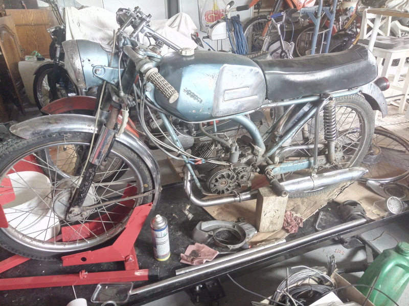

je viens de faire l'acquisition de 2 nouveaux cyclos, un Flandria Sportif 4 et un Flandria Record 4V pour une bouchée de pain.
Je créerai un autre sujet pour le Sportif 4
J'aurai aimé avoir quelques avis sur ce qui ne pourrait pas être d'origine sur le Record et l'année de ce cyclo étant donné que je n'ai pas trouvé de plaque sur le cadre. je suppose que c'est un 1964 vu la plaque des mines du moteur.
Le pot à été coupé pour ne laisser qu'une sortie ce qui est dommage mais j'ai les 2 silencieux en stock, je n'ai donc qu'a trouver le coude d’échappement pour remettre les deux silencieux.
si vous avez également les papiers des mines, je n'ai pas réussi à les trouver sur le site des mordus du galet.
Je vous remercie

Re: Nouveau cyclo à la maison Flandria record 4V
Effectivement pour une bouchée de pain elle ne sont pas trop mal....
pour cette record l'année de production avec les gardes de boue carré AV et AR (elle existe aussi avec des GB rond moins courant)est bien de 1964 le n° de cadre est gravé sur la poutre pour les manques de pièces la bte à outils et son couvercle,le saute vent et sa bulle+compteur le garde boue AV pour les pots se sont les gros modèles diam.70
c est un moteur ventilé j espère que tu as le capotage du cylindre???????????
- Nombre de messages : 1801
Les capotages de cylindre sont dispo chez DEWINKEL (non chromés)… et le tuyau d'echappement en Y aussi je crois.
J'ai mis sur Le bon coin des pièces qui me restent de ma resto mais je n'ai que le capot de cylindre de gauche.
Bon courage pour ta resto …
En tous cas belle base
Wesson- Membre pro
- Nombre de messages : 763
Merci pour vos messages, j'ai le capotage du cyclindre, j'ai commencé à le démonter pour nettoyer le moteur.
Je vais regarder sur le site pour le Y.
Merci de l'info
Merci de l'info
D’ailleurs, si ce record est de 1964, est-ce que son phare est celui de la première photo?
Comme ce cyclo à été pas mal bidouillé, je ne sais pas si c'est son phare d'origine ou s'il était équipé d'un saute vent avec la pointe de phare en verre?
Egalement, est-ce que sur le réservoir il doit y avoir un liseret blant, ou deux liserets?
Merci pour vos retours.
Cordialement
Mathieu

bonjour ,
en principe , ce record est sorti avec une tete de fourche saute-vent , ce phare ne me semble pas
d'origine , jette un oeil dans les restau en cours , brandi, record et moi meme en avons restaurés
du meme modèle . ça te donnera une petite idée de la chose .
bon courage pour la suite .
cdlt .
doudou04 .
cdlt .
doudou04 .

rebonjour ,
en effet comme sur ta photo n1 , ce phare était monté sur l'ultra sport de 63/64et sur le record
(jaune ) de 62 comme sur ta photo n2 .ensuite , le record suivant (62/63) était aussi sorti en
couleur rouge et saute vent avec vitre de phare pointue et 2 échappements . ensuite , le record de
64 est sorti avec les gardes boue carrés et la vitre de phare plate et cerclage chromé et , bien sur ,
l'échappement double .
pour les pattes de phare , elles sont déjà présentes sur ton record , les pattes du saute vent
viennent se fixer dessus a la place des vis qui tiennent le phare présent sur ta machine .
les 2 pattes qui sont visibles sur le dessus du saute vent de mon record et sur les 2 vis qui tiennent
la fourche sont de ma fabrication , je les ai simplement faites chromer .
il te suffit de regarder les photos sur mes post resto record de 64 .
j'espère avoir répondu à tes questions .
bien cordialement .
doudou04 .
J'ai trouvé également ce site ou il y a de très belles photos:
http://bebru.nl/flandria-record1146-2/
http://bebru.nl/flandria-record-5pk/
ça vaut le coup de jeter un œil
Est-ce que par hasard, tu pourrais me donner les dimensions de ces pattes qui tiennent le saute-vent svp? je vais essayer de la refaire au maximum à l'identique:
Au moins celle qui se fixe sur le saute vent.
Je te remercie
Mathieu

Bonjour a tous je vais mettre quelques photos de l'avancée de la restauration.
J'ai mis du temps à trouver une tête de fourche, une boite à outils avec couvercle neuf, un moteur car celui que j'avais avec les deux carters de bas moteurs cassés.
Il me reste à trouver un garde boue avant carré chromé, une pointe de phare avec le phare ou un phare qui puisse s'adapter, je cherche également un écrou de maintien du porte couronne en 15x125 au cas ou.
J'ai d'ailleurs une petite question sur la mise en place du levier de frein arrière, normalement il y avait sur ce moteur le rétropédalage mais comme j'ai récupéré la pièce triangulaire (qui se fixe au niveau de la fixation moteur) sur laquelle se monte un boulon spécial qui permet de fixer le levier de frein, j'aurai aimé le monter, mais je n'arrive pas à comprendre ou ilo s'appuie en butée (au repos) et lorsque on actionne le levier, il vient toucher la sortie d'arbre ou se trouve normalement les pedales. si vous avez des hotos de pret du systeme de freinage, ça m'aiderai à comprendre.
J'ai vu sur certains modèles, que le levier était monté à l'envers (le levier se trouve derrière le cale pied) est-ce que je peux adapter le mien soit devant soit derrière ? j'aurai aimé avoir votre avis aec photos si possible, je ne sais pas s'il me manque une pièce pour que ça fonctionne.
Je rappelle que je ne fais pas une restauration complète, les chromes sont moyens et pour l'instant je n'ai pas trouvé quelqu'un qui puisse me les refaire.
merci pour vos retours.
Cordialement
Mathieu
