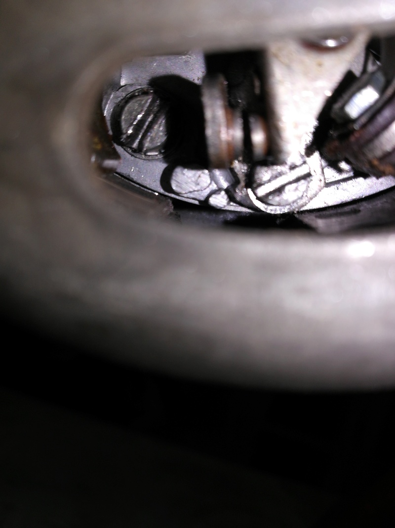

Merci de venir à mon secours, je n'arrive pas à faire mon calage d'allumage sur ma flandria (monomatic arrondi), j'arrive à faire mes réglages sur mes AV7 et AV10 electronique (la came se démonte du volant magnétique).
J'ai essayé les différents réglages trouvés sur le net
Configuration d'origine carbu de 12, j'ai l'étincelle, l'électroque de la bougie mouillée
Comment faites vous ? avance ? et écarte vis platinée PMH et au niveau de l'avance ?
Merci d'avance

Si le plateau de l'allumage est commun au moteurs à vitesses , il suffit de desserrer un peu les 3 vis du plateau et de le faire pivoter droite ou à gauche pour obtenir le bon point d'avance à l'allumage .

Merci, je n'ai que 2 vis sur le flasque arrière. Mais j'ai quand même essayé, c'est chaud ! j'ai réussi 2 choix à la démarrer -
mais elle claque

Je n'ai pas la prétention d’être un grand mécano,
dans les grandes lignes, (allumage à volant magnétique et rupteur )
lisez bien dans le détail merci.
- 1) il faut régler l'ouverture des rupteurs (réglage rupteurs)
- 2) il faut régler l'avance à l'allumage.
- volant claveté (c'est ton cas) ou par exemple les Solex)
pour 1) c'est facile, il suffit (volant monté en place)
on tourne le volant, et par les trous du volant on voit que les rupteurs sont soit ouverts, soit fermés...
se placer en position "ouverts", et régler l'ouverture (l'écartement) à 0,4mm
là, on a utilisé la vis qui ne déplace qu'un des deux contacts.
pour 2) on va régler le moment, l'instant ou l'allumage va envoyer la haute tension à la bougie (autrement dit l’étincelle à la bougie)
là, on va utiliser la vis qui fait se déplacer le plateau complet avec les deux contacts solidaires.
c'est l'autre vis, qui en général est pourvue d'un excentrique, qui fait avancer ou reculer les rupteurs.
là, (j'oublie les lampes et j'utilise le papier cigarette)
il faut placer un bout de papier entre les deux contacts fermés
faire tourner le volant (qui est en place bien sur) jusqu'au repère sur le volant.
le papier doit commencer à bouger et à sortir quand on arrive au repère...
car c'est à L'OUVERTURE des rupteurs que se produit l'étincelle.
- si il n'y a pas de repère sur le volant, il faut placer une pige dans le trou de bougie, (ou à défaut un tournevis) pour repérer le point mort haut, (piston en haut) et l'ouverture (donc l'étincelle si vous avez suivi) doit se produire à 4, à 5, à 6, à x mm avant le point mort haut. c'est ça l'avance à l’allumage.
- si le volant n'est pas claveté, on peut "pré-régler les rupteurs et finaliser le point d'ouverture en jouant sur la position du volant... (très chiant...)
l'avance sert à anticiper la compression et l'explosion de gaz afin que la poussée se fasse quand le piston commence à descendre.
- si on ne met pas d'avance, l'étincelle se fait au point mort haut et le piston à commencé à descendre quand la poussée a lieu, et donc on a une perte d’efficacité.
- si on ne met pas assez d'avance, la mob fonctionne bien à bas régime, mais a du mal à monter dans les tours...
- si on met plus d'avance, la mob a du mal à monter dans les tours mais grimpe vite et marche mieux à haut régime (moteurs de compétition...)
- l'avance n'augmente pas la puissance mais la déplace entre bas et haut régime
- sur nos mob de pépère, le réglage de base représente un compromis haut et bas régime.
voilà, n'oubliez pas de resserrer les vis quand c'est fini.
il y a interro lundi.
