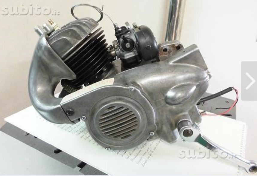

le carter droit avec son bossage ressemble beaucoup à un moteur Espéria 50 de 1953 boite 2 vitesses
on voit bien le bossage sur la photo

Donc à priori on peut penser que ton moteur est un ASTOR 50 ou TABOR 65 (même boite 3 vitesses) monté avec un carter droit d' ESPERIA .....
ASTOR 50 a/c 40x39,5
TABOR 65 a/c 45x40
Et concernant les moteurs Itom montés sur les utilitaires 3 roues motocarro, ils ressemblent aussi un peu à ton moteur ...mais avec une turbine de refroidissement

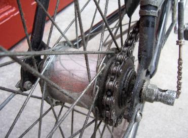

Claudio .... pour la boite 2 vitesses le système de sélection de vitesses différe totalement du 3 vitesses car il utilise seulement 1 cable qui tire sur une chainette et rappel par ressort ... un peu comme les moyeux SACHS ou Sturmey Archer de vélos
La chainette tire sur un mécanisme avec des pignons planétaires et le ressort de rappel permet de "redescendre" les vitesses
Moteur 3 v itom différent. A_velo11
Moteur 3 v itom différent. A_velo12
Moteur 3 v itom différent. A_velo13 moyeu Sachs à 3 vitesses
Et on retrouve ce mème mécanisme (assez rustique) sur la boite 2 vitesses de l'Esperia
Moteur 3 v itom différent. 2018-107
Heureusement sur la boite 3 vitesses ils sont revenus sur un système beaucoup plus classique (et fiable Very Happy ) à 2 cables et un cliquet ..
