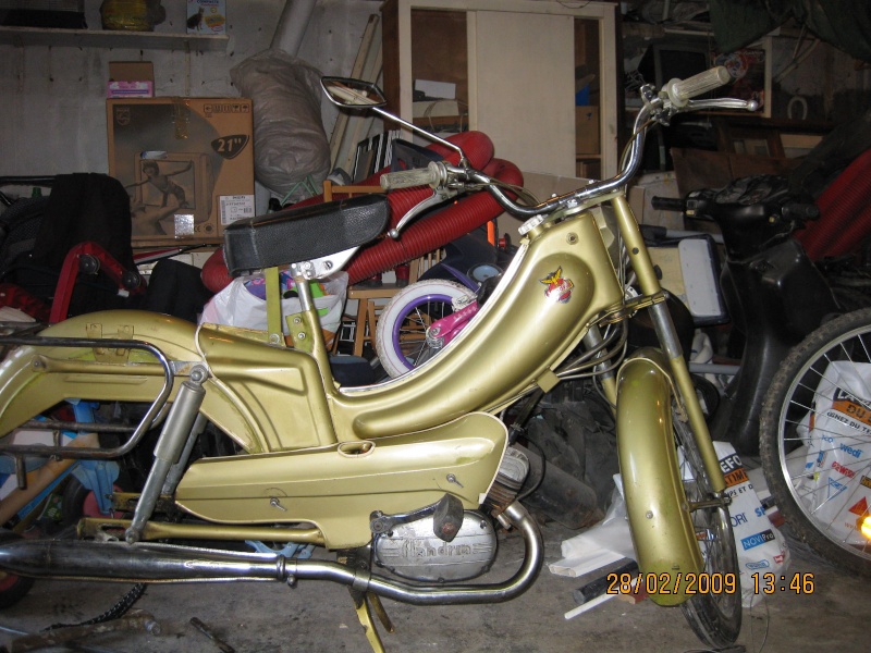

j'ai récupéré un flandria comet 4 que je voudrai remettre en etat de marche. Il n'y a pas grand chose a faire, mais pas des moindre.
Il me manque la roue arriere, le guidon a ete coupé ( va savoir pourquoi) et le carter de la boite de vitesse a été déposé.
Je pense que dans un premier temps je vais ressouder le guidon.
Pour le carter, est ce qu'il faut un vrais joint ou si de la patte a joint suffi? et quelle quantité d'huile il faut mettre?
Mais mon gros probleme concerne la roue. est ce que quelqu'un aurai ça en stock...
Merci.
Merci.

Pour le joint c'est mieu de mettre un jt papier de 0,5mm et il faut 0,5 litre d'huile.Tu as sur le devant du moteur carter de droite(embrayage) une vis de niveau.
Salutation.
Salutation.

Ca y est, le carter boite est remonté.

Mais il me manque une roue

ca ya j'ai enfin une roue. grand merci à flanflan qui m'en a vendu une en bonne état accompagné de conseil
Je la monte dimanche et vais enfin voir ce que ma pétrolette a dans corps.....

J'ai enfin pu m'en servir
ça marche bien mieux que ce que je pensais, c'est étonnant quand on pense que ce cyclo a 46 ans
Prochaine étape; trouver une selle.
Mais bon rien ne presse.....
