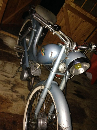

Salut à tous les mobeurs !
Le forum à l'air vraiment sympas, alors je viens me taper la bourre avec vous.
Voici quelque temps j'ai eu un coup de foudre pour un deux roue que j'avais jamais vu.
Elle est dans son jus, une Favor Impérator de 58 grand tourisme 70 cm3, 2 vitesses moteur Alter, et frein au pied ! mais oui messieurs et Mesdames.
Connaissant aucune logique et expérience dans le domaine mécanique et vue la rareté
de la bête j'ai très peu d'informations.
Je tatonne et commence mieux a la connaitre.
Je reviendrais certainement bientôt pour des interrogations.
J'essaye de vous mettre une photo
A bientôt

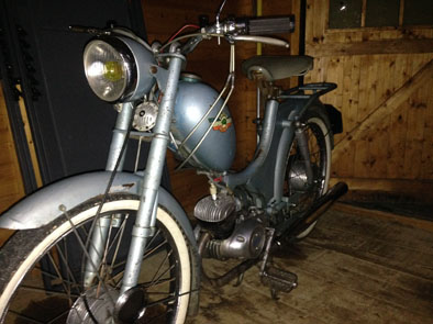

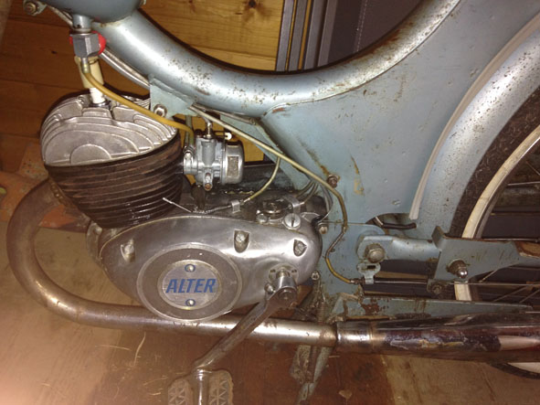

CycloneM2 a écrit:Salut
Ce serait bien de mettre plus de photos .... elle est super ta brele Laughing Laughing Laughing Laughing
J'aimerais voir le frein à pied.................. mais c'est peut etre le meme que sur les Flandria ???????????????????,
Et bien voici quelques photos :

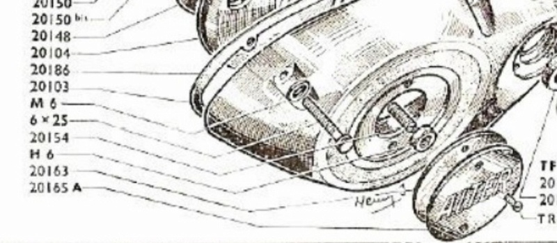

Et au niveau des joints du bloc moteur tu pourrait m'en dire plus ? car j'ai un doute sur la compression.

Message  Nevaska Lun 13 Nov 2017 - 13:30
Je n'ai jamais ouvert le moteur (sinon l'embrayage), donc je ne sais pas.
à http://www.macadam2roues.com/fr/joint-kit-complet/397-alter.html tu as une photo des joints. J'ignore où s'installe celui qui est couleur argile.

Message  JACK177071 Lun 13 Nov 2017 - 14:33
Nevaska a écrit:Je n'ai jamais ouvert le moteur (sinon l'embrayage), donc je ne sais pas.
le joint qui est cylindrique ??? je pense qu'il s'agit du joint 20163 qui se met sous le cache marqué ALTER (coté gauche du moteur) ... bien qu'il y ait 4 perçages alors que 2 suffisent scratch
