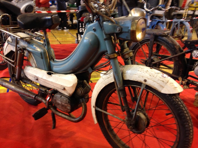

Ce jour 1 h de dégraissage et dérouillage sommaire et suis content du résultat
Le guidon qui paraissait tout rouillé est récupérable comme le porte bagage
Les jantes seront diff à poncer.... je les peindrais peut etre en noir brillant
Je ne la repeindrais pas .... juste quelques retouches au pinceau , faut que ca fasse ANCIEN et ORIGINE

Ca avance ..... la tolerie à monter et ensuite , démontage moteur pour nettoyage
ET !!!!! vivement la mise en route , CG et roulage .... surtout pour emme..... les uniformes ... pas de feu stop , pas de clignotants , et surtout pas de roulage avec feu de jour .... tout celà n'est pas obligatoire ..... ni de permis à montrer mort de rire mort de rire mort de rire mort de rire mort de rire mort de rire mort de rire Restauration simplifée d'un Comet 4 Flandr20

Recu de beaux autocollants ce samedi , et mise en place Restauration simplifée d'un Comet 4 Flandr21

Message  CycloneM2 Mer 13 Juin 2018 - 18:55
Salut les d'jeunes
Seule INFO de la journée ..... dans ce monde de brutes !!!!!!!!!!!!!!!!!!!!!!!!!!!
Mon Comet 4 vient de démarrer grining grining grining grining grining grining grining grining
Après un nettoyage du carbu qui était encrassé mais pas foutu , gicleur tout bouché , cuve pleine de rouille , elle a tournée meme sans le pot échapp
Ne reste plus qu'à faire les finitions et ensuite demande CG
