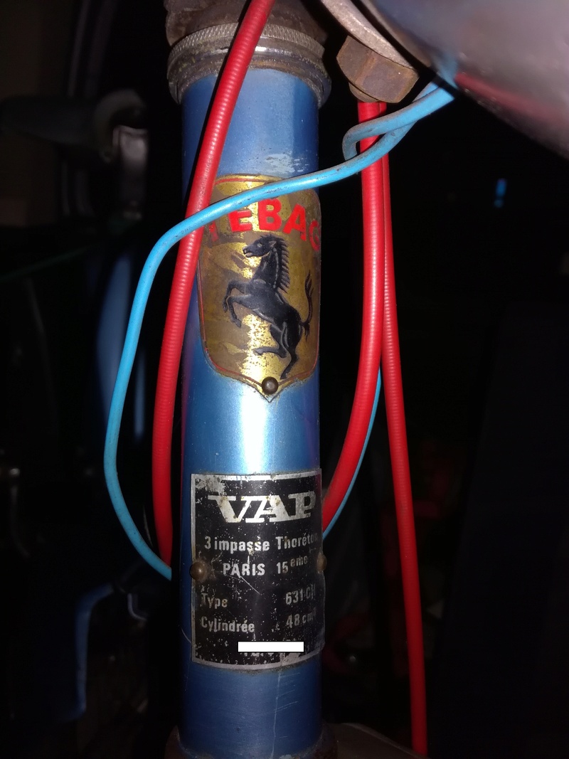

j'ai récemment acquis un VAP 631 CH. Le moteur est un modèle 630. Je ne trouve rien sur ce cyclo. Avez vous une idée de l'année?
d'après cyclememory le modèle existe et je sais qu'il était équipé d'un carbu gurtner GA10. C'est un bonne nouvelle car le carbu était manquant à l'achat.
Le moteur était bloqué, mais rien de grave, j'ai pu le démarrer avec les pièces d'origines (segments compris!)! A priori seule la calamine sur le piston avait provoqué le blocage en séchant.
cela ressemble furieusement à un 632C mais avec le moteur 630.
Je fais également appel à vous pour de la doc sur le moteur. Je n'ai rien trouvé.
