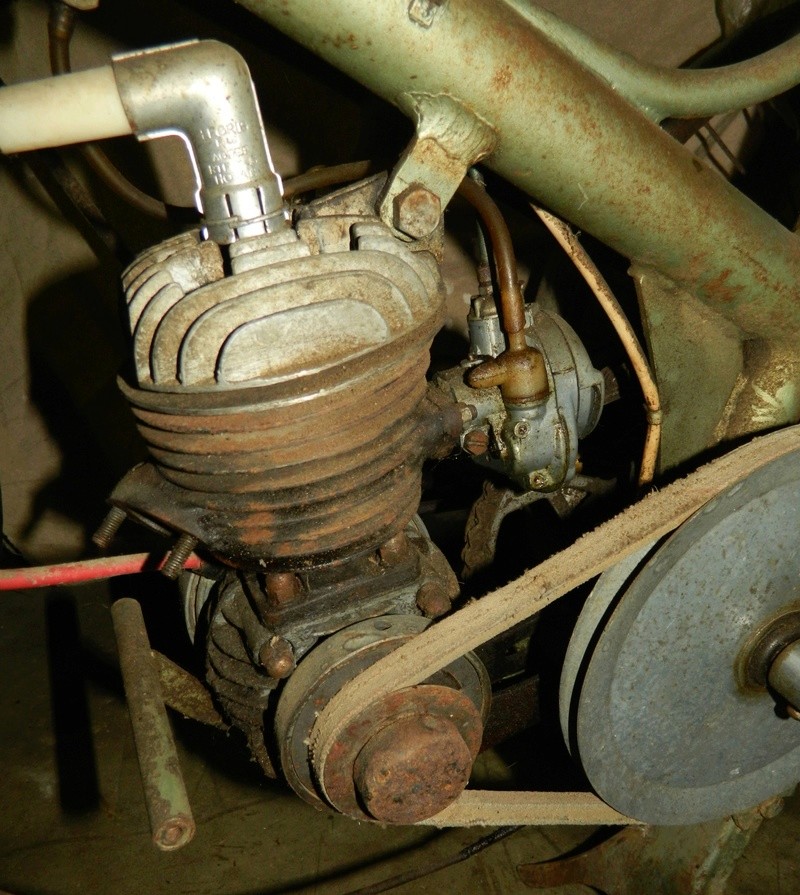

Dite moi voir quel est la marque ou contructeur de ce moteur 50 cc d'une stella.

par certains aspects (nervures sur le plan de joint des carters) il ressemble un peu à un Lavalette AML50 mais ce n'est pas exactement cela .... ou alors une version proto ???

cela ressemble beaucoup,il y a que la culasse sans doute un trou décompresseur a l'avant faut que je vois cela de plus prés.

Par contre ta photo de l'embrayage …. c'est l'embrayage "classique" monté d'origine sur le Junior (voir image ci dessous issue du manuel d'entretien)
J'ai un article sur le servomatic et c'est différent: ça ressemble à un système centrifuge à 2 mâchoires et ressorts de rappel assez classique … mais avec une biellette entre les 2 mâchoires pour créer un autoblocage … enfin ça c'est la théorie
D'après ce que j'ai compris la 1ère machoire voir en contact et assure le démarrage en douceur puis la 2ème machoire vient bloquer l'embrayage …. Servomatic
Par contre comme tous les systèmes autobloquants, il faut voir après s'ils se débloquent aussi "automatiquement" et facilement

Un grand MERCI Michel j'avais un peu remarqué une différence avec le moteur AML bien que peut-être de la même famille.

Pour mon embrayage il y a du avoir encore plusieurs versions car les logements de galets sont différents.
