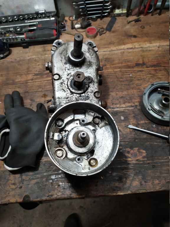

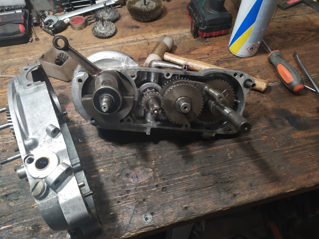

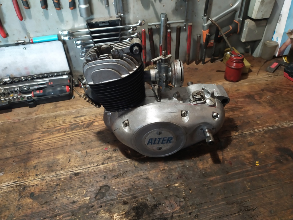

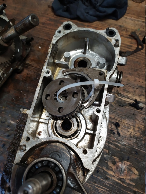

J'ai enfin attaqué la restauration du moteur, confinement oblige. Pour le moment il est tout démonté, j'avais besoins de vérifier les ref des roulements et joint de spi.
Il s'avère que le roulement qui supporte l'embrayage/arbre primaire est une référence hors de prix! c'est un 20x42x10. 110€ chez SKF. pour le moment le moins chère je l'ai trouvé là : https://west-auto-collection.com/pieces-auto/citroen-traction-avant/262-roulement-ar-arbre-1er-montage-avant-10-54-204210.html
il est à 15€ sur manomano mais plus de stock....
En attendant (j'ai passé commande pour les roulements et joints de 5 moteurs...) j'ai pris un 20x42x8. il faudra caler.
quelques photos en attendant le nettoyage :

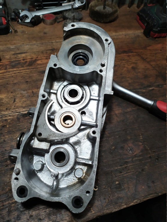

les roulements en 20x42x10 ne sont pas encore arrivés, je n'ai aucune nouvelle. la boite est surement fermée avec le confinement.

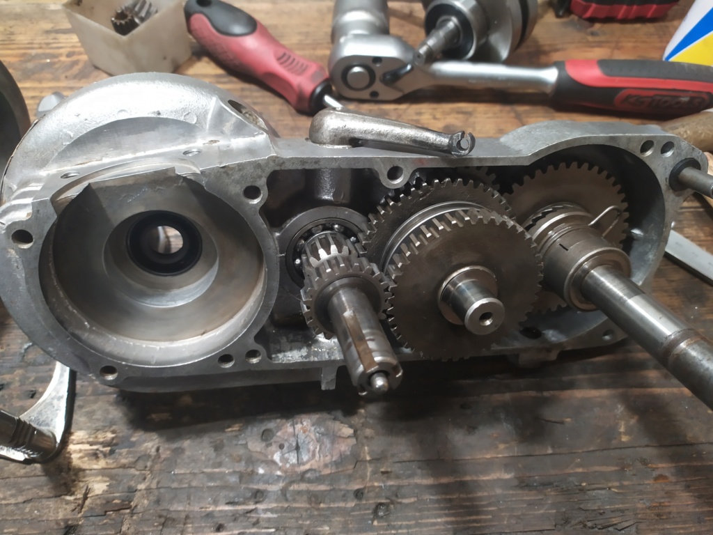

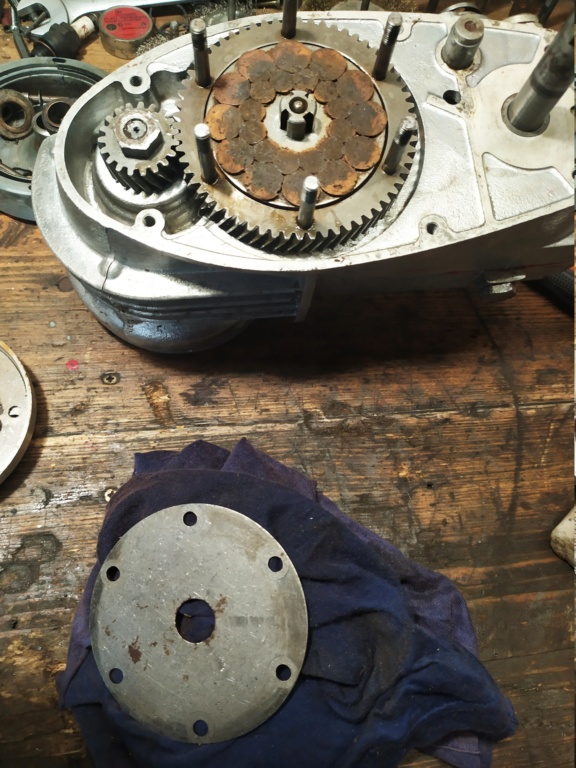

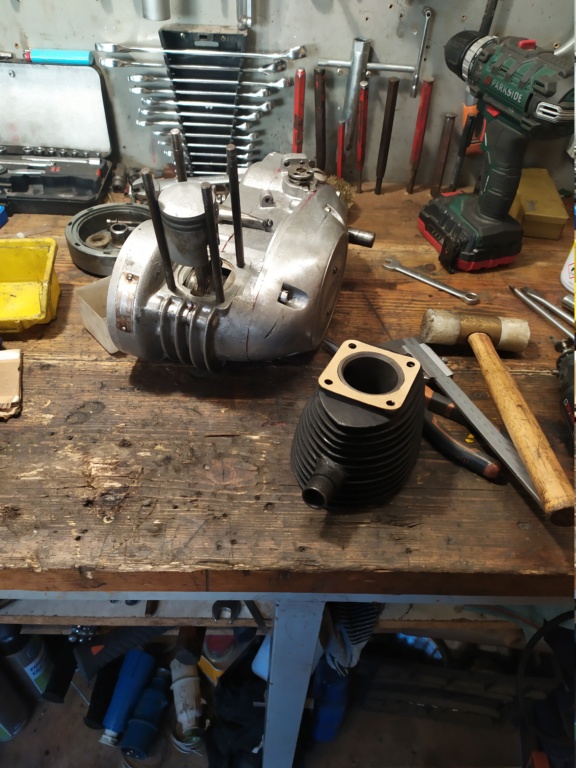

Du coup j'ai craqué, j'ai fais une cale de 2mm et j'ai attaqué le remontage.

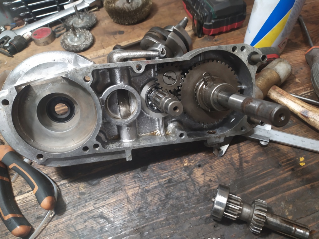

les carters avec déjà la cloche d'embrayage remontée :
ne pas oublier de mettre en place le pédalier (j'ai failli me faire avoir, en remontant de suite les arbres de boites, le pédalier ne passe plus ensuite) :
avec toute la transmission :
prêt à monter (j'ai redémonter la fourchette pour la mettre avec la transmission, c'est ^plus facile de tout présenter comme ça):
une fois fermé :
mise en place de l'embrayage et du pignon de vilebrequin :
Le haut moteur, avec des segments neuf, j'en ai cassé un au démontages, ils étaient bloqué dans les gorges. J'avais pris des segments aux bonnes dimensions mais sans les ergots, je les ai fait à la lime.
Presque fini, il faut encore mettre en place la platine d’allumage (il me faut une bobine, je vais regarder pour bricoler avec bobine de mobylette ou bosh de flandria/zundapp/...) et nettoyer la culasse.
une fois fermé :
