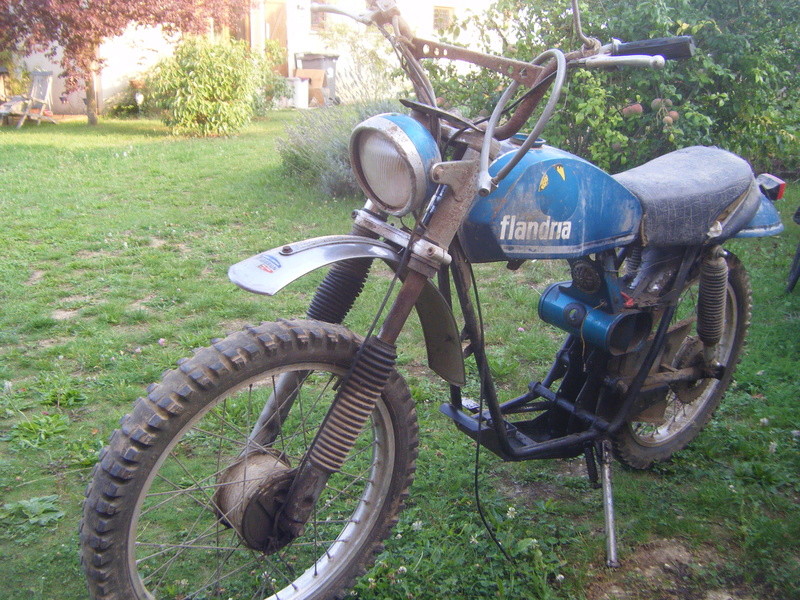

voici des photos pour vous montrer mon travail de l'hiver .
actuellement je m'occupe de débloquer le piston en bas de chemise.
à wellen, j'ai trouvé pas mal de pièces pour lui redonner un coup de jeune .
à suivre
à bientôt
poulet

voici les début de restauration en photos

Message  poulet Dim 18 Fév 2018 - 15:30
salut olivier et wesson,
et merci à philippe pour m'avoir transmis mes photos en image directe. grining
en ce qui concerne la peinture ça sera bleu d'origine mais alors je ne connais pas le RAL ?? confused
c'est un bleu /vert .
Comme je veux rouler avec pour mai , je ferai la peinture hiver 2018  il n'y a pas beaucoup à peindre c'est pas ma sportif 4 ,comme ça j'ai le temps d'acheter les stickers  dans les bourses.
j'ai réussi à débloquer le piston avec du liquide de frein, merci pour vos conseils,  mon cylindre est impeccable . je fais les joints , monte l'allumage, les vitesses passent bien et l'embrayage est en bon état
à suivre ...

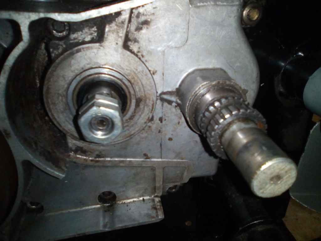

pour le moteur angulaire de la scrab ,tu es obligé de trouver des pièces de ce moteur , il faut faire les bourses  en ce moment pas évident, mais pour 2021 la Belgique est bien équipée .  Very Happy
Ce qu'il faut respecter  dans le choix de notre moteur c'est que l'axe de pédalier doit être dans le même axe que le pignon de boîte . photo jointe .
sinon la chaîne ne passe pas au bras oscillant .
Après en fonction de l'axe des  pédales , tu as un ergot mâle ou femelle  pour le démarrage( pédale droite ), dans les deux cas ça se change . mais dure à trouver pour la pédale .
