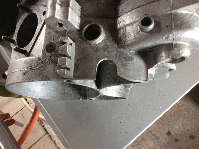

Je pense avoir découvert le souci qui empêche la première de rester engagée.
J'ai acheté un moteur 4 vitesses avec kick en mauvaise état et j'ai reconditionné ce moteur avec un carter de 3 vitesses à pédales.
Il y avait sur le moteur 4 vitesses une découpe dans le carter bas moteur côté allumage, qui ressemblait plus à un éclat ou un bris de l'aluminium.
Il semble que la fourchette vient buter contre le dessus du carter, entre le volant magnétique et le pignon de sortie, et empêche donc la première de s'engager pleinement.
Je vais vérifier correctement avant de faire mon incision dans le carter.
Je vous dirai si cela fonctionne prochainement.

Message  moped Mer 30 Aoû 2017 - 0:22
Bonsoir, il y a bien une encoche d'origine sur le 4v.

Message  Actarus Mer 30 Aoû 2017 - 13:56
Merci pour ta réponse Moped.
En effet, je viens de voir sur le net que cette encoche est d'origine sur certains 4 vitesses.
L'encoche avait vraiment l'air "artisanale" sur le mien que je n'avais pas tilté de suite...Réglage carter sélecteur pied  Img_0512

Message  moped Mer 30 Aoû 2017 - 15:33
Moi non plus je n'ai pas tilté de suite à l'exposé de ton problème, j'avais eu le même tour quand à 15 ans un copain m'avait donné une plaque pour les vitesses a pied et que j'ai voulu la monter sur mon mistral à vitesses à main. paf
