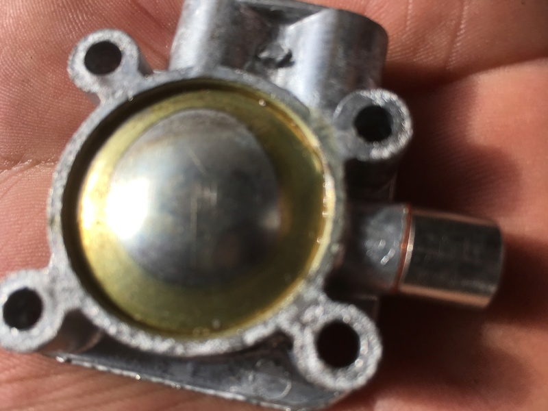

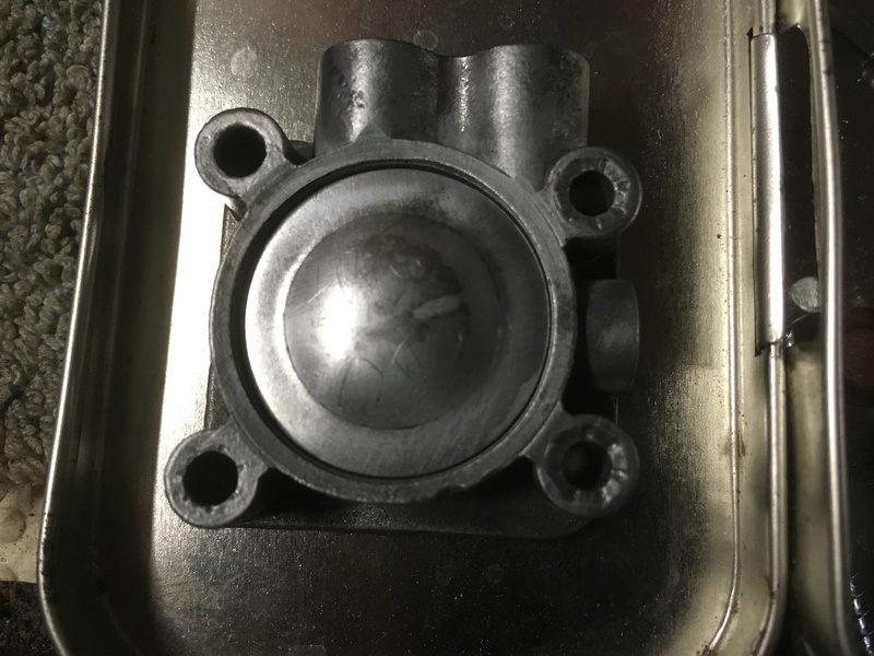

Il m'arrive de refaire des pompes à essence de Solex,
mais une des manip consiste à mettre une colle ou un verni sur le capot.
cette colle ou ce vernis doit avoir les caractéristiques suivantes:
- solide,
- étanche,
- résiste à l’essence
- pas cher. si possible éviter la Loctite machin truc à 25€ les 10 grammes.
qu'est ce que vous utiliseriez comme colle ou vernis ?
merci de vos réponses éclairées.
avec le vernis:
colle qui resiste à l'essence Img_1112
sans le vernis:
colle qui resiste à l'essence Img_1113
