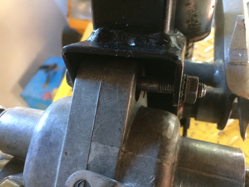

J'ai enfin trouvé un moteur bloc rond avec kick, il est en cours de restauration également. J'ai placé un autre moteur à vitesses et je remarque que je dois le pousser à fond d'un coté pour que le pignon de sortie de boite soit aligné avec le pignon de la roue.
Flandria SP 837 Img_0613
Est-ce normal? Il me semble qu'à l'origine, il y a des petites entretoises de chaque coté du bloc afin de le centré. Me trompe je?
Merci d'avance pour vos lumières.

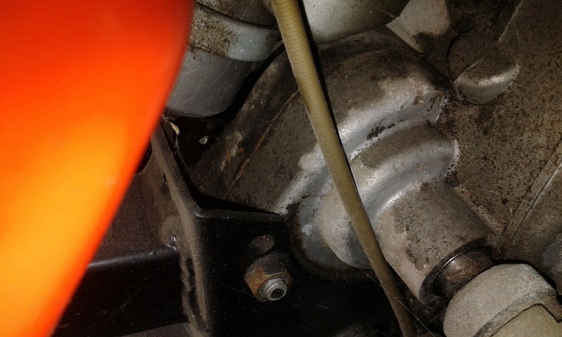

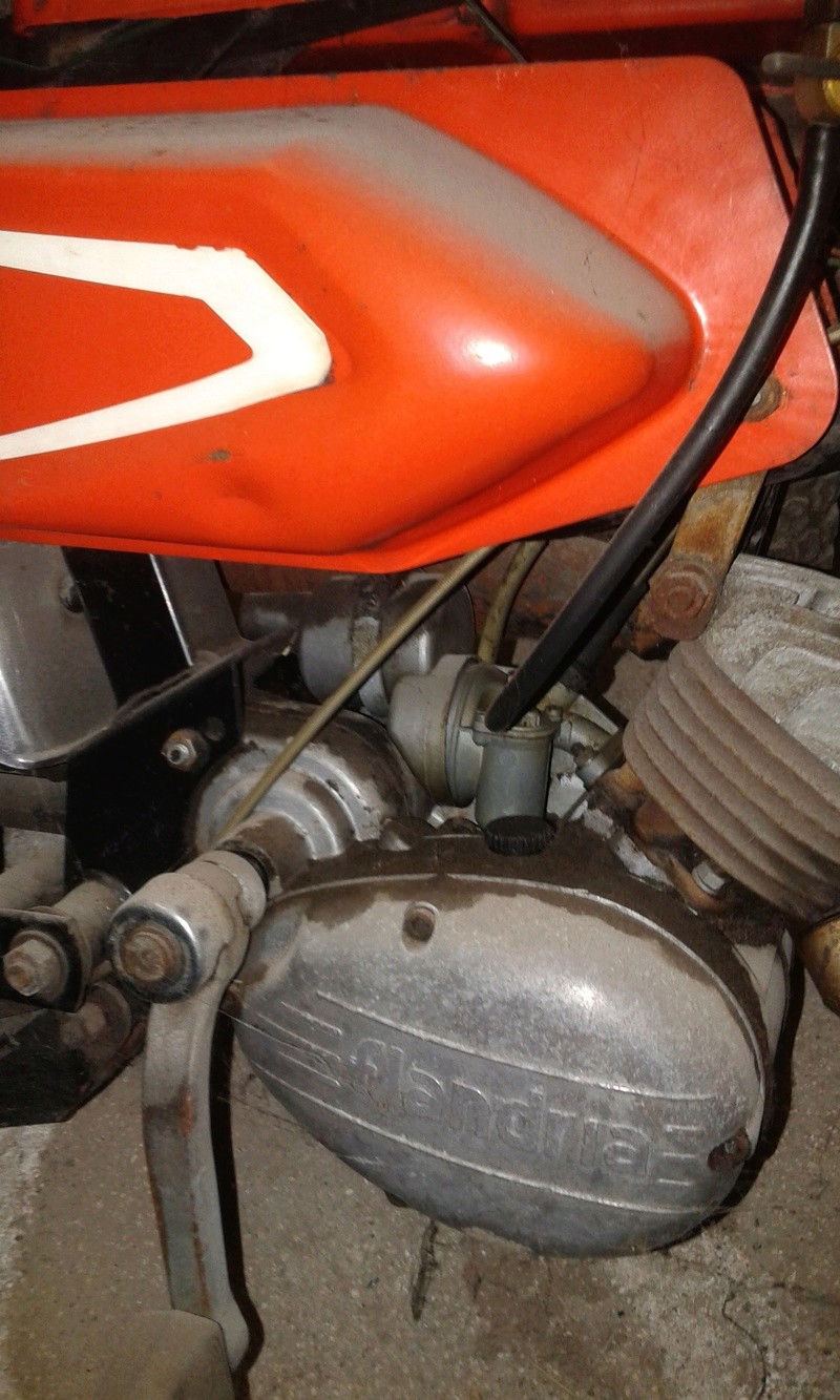

Message  POUET Sam 17 Juin 2017 - 22:42
je suis allé voir mais je me baisse peniblement pour l instant
de plus je n avais pas les outils sous la main j essairais de te demonter ça demain.
au moteur j ai pas de jeu je n ai pas vu de cale comme sur les autres flandria peut etre de l autre coté
je te dirais et paf j avais jamais vu ces tubes carré grining

Message  Actarus Sam 17 Juin 2017 - 23:06
C'est normal qu'il n'y ai pas d'entretoises sur la 847 car c'est un moteur automatique et l'arrière du bloc est plus large (50mm)
Sur la 837, il y a certainement des entretoises car l'arrière des blocs ronds à vitesses sont plus fin (30mm) sauf si ta 837 est équipée avec un bloc anguleux à vitesses.

Concernant l'alignement du pignon et de la couronne, pensez-vous qu'il y ai une tolérance? En regardant le VTT de mon fils, je me disais qu'avec un dérailleur de vélo la chaîne ne travaille pas toujours dans l'axe.
