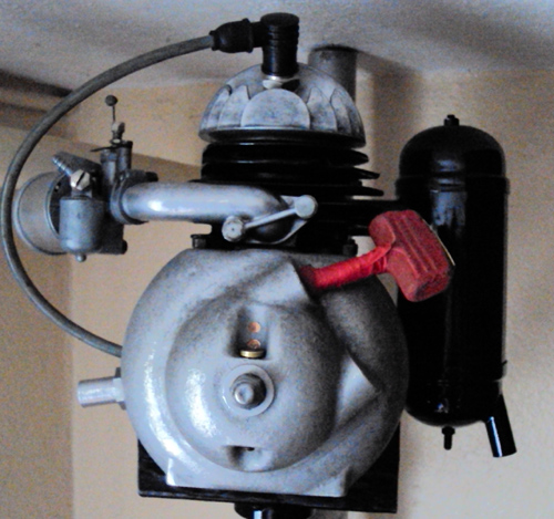

Ci dessous 2 photos du moteur inconnu : c'est un 70 cm3 (45 x 45 mm) mono 2 temps à lanceur. Placé horizontalement je le verrai bien sur une tondeuse à gazon mais 70 cm3 c'est peut être un peu léger.....
A bientôt
Dom

Placé horizontalement avec la cuve de carbu comme cela ???
ça ressemblerait pas à un moteur Briban ??? forme de la culasse très arrondie ...

Effectivement même en tournant le carbu, la cuve ne serait pas verticale, il est donc peu probable que ce moteur soit utilisé à plat.
J'ai été voir sur Briban tout ce que je pouvais trouver et effectivement le cylindre ressemble à certains modèles mais pas le reste.
Je vais lancer un appel sur un site de motoculture, on verra bien.
Sinon sur le volant magnétique pas grand chose comme indications : T15 mais ça suffit pour identifier un Safi.
le carbu doit être un Gurtner D 12

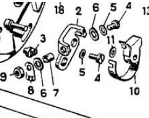

J'avais posé une question sur les vis platinées de Motom, à laquelle Jack177071 m'avais répondu avec plein de détails et je l'en remercie mais je viens de m'apercevoir qu'il doit manquer encore autre chose ! En effet il n'y a pas de bossage sur la partie intérieure du volant agissant sur les rupteurs pour commander leur ouverture ???!!!
Manquerait-il une pièce ? Mais ou serait-elle fixée ?

Après avoir cherché un peu partout j'ai enfin identifié le moteur 2 temps dont j'ai passé les photos il y a quelques jours.
Ce n'est pas un moteur de tondeuse mais de pompe à eau de marque Motobloc. C'est en fait la position de la pipe d'admission qui m'a mis la puce à l'oreille et je suis tombé sur exactement le même modèle sur le net.
Voilà une bonne chose de faite, par contre côté Motom, par de réponse des italiens (j'ai envoyé un mail sur un site italien Motom...) ni de ce site concernant le bossage de la came d'allumage inexistant ?!
Donc si quelqu'un a une info, je suis preneur.

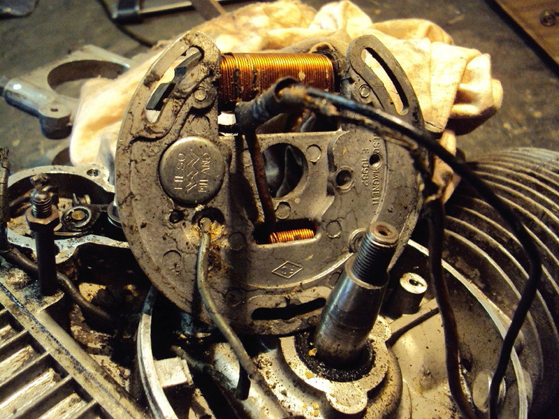

Bonsoir, la dernière photo est elle bien du même moteur, on ne voit plus le fil ht ni la languette pour la borne ht?
Il n'y a rien sous le plateau car on voit le fil du condo plonger dessous?

moped a écrit:Bonsoir, la dernière photo est elle bien du même moteur, on ne voit plus le fil ht ni la languette pour la borne ht?
si j'ose dire une connerie, je ne vois pas le rupteur...
t'es sur qu'il n'est pas derrière le plateau, avec la came sur le bout du vilo,...
comme le système de réglage de l'avance (déblocage du plateau et rotation avec un tournevis sur de crans...) est sur le plateau, il est logique que la came soit derrière si elle n'est pas sur le volant...

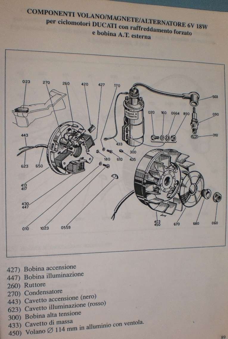

comme je te l'avais suggéré j'ai (un peu) fouillé et j'ai trouvé ce sujet où on voit l'intérieur du volant magnétique
http://50iniepoca.forumfree.it/?t=71660969
J'ai un peu essayé d'éclaircir et rendre net cette photo ....
Alors ça ressemble pas mal au tien et je me demande si la partie "came" avec un excentrique (il n'est pas forcément énorme du style 1mm de montée ..) ne se situe pas entre les 2 marques "marques" visualisées par les 2 flèches rouges ......
Sinon je ne vois pas comment fixer ou caler cet excentrique de façon angulaire (pas de méplat ni de clavette)
un petit dessin ... en rouge l'excentrique .... c'est ainsi que je vois le truc ..
Nota la représentation de la came est très simplifiée car normalement il y a une montée et une descente ....

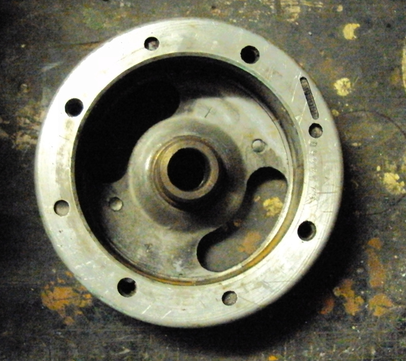

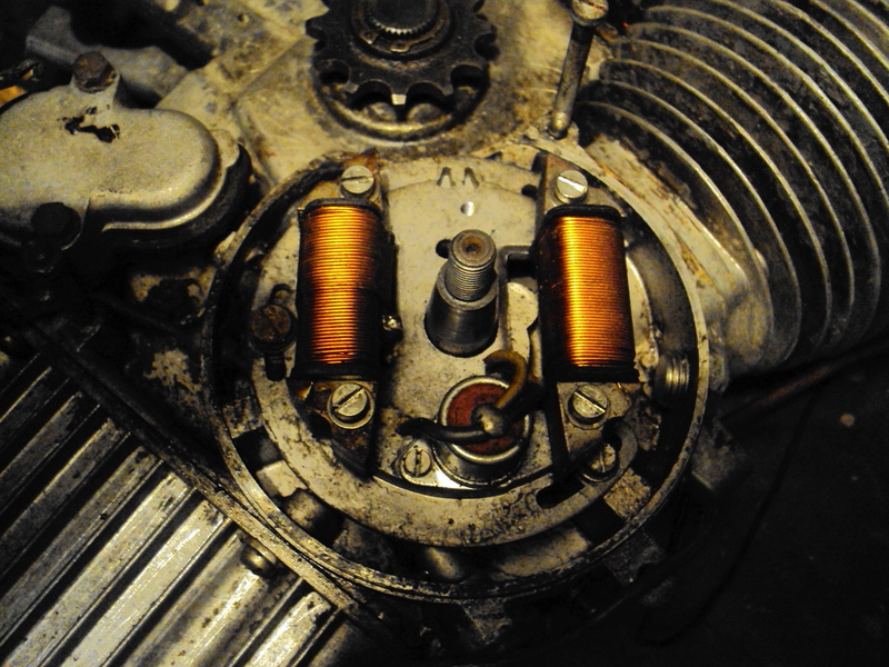

motom
Ne cherchez plus les vis platinées du Motom ou la came sur le volant magnétique !
De came à cet endroit il n'y en a pas car en fait les vis platinées ne sont pas dans le volant ni en dessous mais à côté sous la petite trappe qui m'intriguait et qui m'a révélé son secret.
Les photos parlent d'elles même.
En fait cette disposition que je ne m'explique pas mécaniquement parlant est peut être caractéristique des moteurs Motom destinées à la moto.....culture; hé oui ce Motom est un moteur qui entraînait autre chose que des roues de cyclo, même si extérieurement il est identique à quelques détails prés (c'est un copain italien qui m'a mis sur la voie).
Je vais changer quelques fils d'allumage car les gaines sont toutes craquelées et tenter de le démarrer car je suis assez curieux d'entendre le son de ce petit culbuté de 50 cc.

Alors j'ai peut etre une explication technique .... en effet on voit que le volant magnétique comporte aussi la turbine de refroidissement forcé du moteur. Et qui dit ventilation dit air brasé qui n'est pas forcément très propre surtout si vous passez dans un chemin poussiéreux par exemple ... sans parler des jours de pluies .....
Alors il est possible de mettre du vernis de protection sur tout les éléments de l'allumage ....sauf les vis platinées.
Je suppose donc que Motom a fait cette petite modification d'allumage pour les mettre bien à l'abri ....
Imaginez un grain de poussière ou une goutte de pluie dans les vis platinées
En prime une belle coupe d'un moteur 48SS
Par contre concernant le volant magnétique à turbine, toutes les marques ne prennent pas autant de précautions que Motom: par exemple Minarelli sur ses moteurs utilitaires ne modifiait pas la position des vis platinées qui devaient se débrouiller avec les diverses saletés .....

il y a un truc que je ne m'explique pas dans ce moteur "agricole"dom54 a écrit:Ne cherchez plus les vis platinées du Motom ou la came sur le volant magnétique !
En tous cas un grand merci à ceux qui ont fait des recherches pour résoudre l'enigme.![]()
La came de rupteur est donc placé sur un arbre ... mais lequel ???
L'arbre primaire ... oui mais il ne tourne pas à la même vitesse que le vilebrequin .... et s'arrète quand on embraye .... le moteur calerait ....
Sinon Motom aurait pu créer un 3ème arbre pour le rupteur ??? super compliqué
Bref j'ai vraiment du mal à comprendre ce moteur modifié qui est vraiment très différent du moteur "moto" ....
Mais alors tu peux vraiment l'utiliser pour ton cyclo ??? .... les rapports de boite de vitesses sont ils vraiment les mèmes ???
Quitte à faire un moteur profondément modifié pour la motoculture Motom aurait pu faire des modifications majeures rendant le moteur agricole non utilisable pour un cyclomoteur ...
Vraiment j'aimerais bien voir un éclaté de ce moteur pour y comprendre quelque chose
Voici comment je me l'imagine .... vraiment compliqué ... à moins qu'ils aient mis une chaine entre le vilebrequin et l'arbre rupteur ?? pas très prècis une chaine pour créer un point d'allumage
