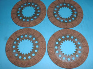

Bonsoir, j'ai vu il n'y a pas longtemps une information sur ce type de disques et je n'arrive plus à la retrouver.
Il y a deux types d'embrayage avec ces disques: avec deux disques garnis ou trois disques garnis, les disques garnis sont plus épais dans la version à deux disques, peut-être que les disques lisses ont aussi une épaisseur différente, quelqu'un aurait il une valeur de l'épaisseur des deux types de disques selon les modèles?

salut
tu as quoi comme boite ? 3 , 4 ou 5 rapports ?

Allez...
Pour une boite 3 vitesses: disques garnis, épaisseur standard 3.2, épaisseur limite 2,9..... disques lisses épaisseur standard 1,5... empilage standard 12.6 et limite a 11,6.
Pour une boite 4/5 vitesses: disques garnis, épaisseur standard 3.7, épaisseur limite 3,4..... disques lisses épaisseur standard 1,5... empilage standard 17 et limite a 15,8. et les disques mixtes standard 2.9 est limite a 2.7.
En espérant t'avoir aidé

Je te remercie pour ta réponse, ce que je cherchais c’était la différence entre la version 3 disques garnis et 2 disques garnis. Entre temps j'ai résolu le problème.
