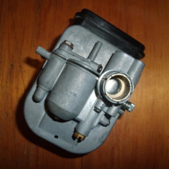

voilà des photos du carbu

Il ne manquerait pas une vis de ralenti sur la dernière photo ?.

en démontant le carbu pour aller le faire tremper j'ai peut-être trouvé la solution ! Regardez sur cette photo du dessous du carbu
la vis entourée n'est pas d'origine c'est certain elle a été rajoutée ! en plus en regardant à travers le trou, on voit un léger passage devant le boisseau, pour aller directement vers la pipe
C'est, à mon avis, le passage d'air du ralenti ! et comme il était bouché impossible de tenir le ralenti et difficile de démarer ! Demain soir je remonte tout ça et je verrais ce que ça donne
Par contre à côté il y a aussi un trou mais il est normal d'y mettre aucune vis ? je crois que c'est le passage pour le starter, mais pas sûr car je n'ai plus le carbu sous la main !
j'espère que les essais seront concluants

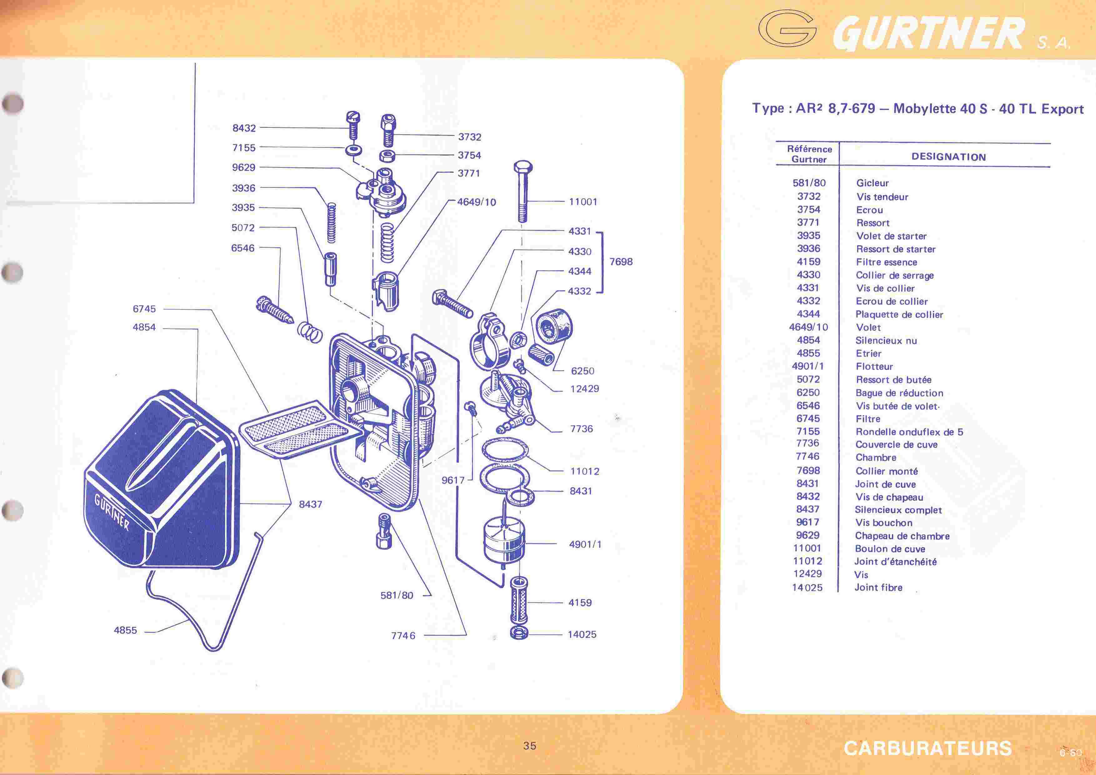

Je ne sais pas si cela te sera utile mais j'ai des éclatés de carbus .... qui pourraient etre les mèmes que toi.
Et s'il y avait une vis, normalement on devrait la voir dans la nomenclature
et je me demande si la "vis bouchon" rep 9617 c'est pas ta vis ....
et sur cette photo il me semble qu'on l'a voit ... donc elle serait bien à sa place

Je pense avoir trouvé quand même le problème
La personne qui la bricolée avant moi dit que c'est pas la vis d'origine, c'est lui qui la mise pour voir si ca démarrait
J'ai vu sur un document que la vis doit faire maximum 3mm autrement elle bouche le conduit de ralenti
