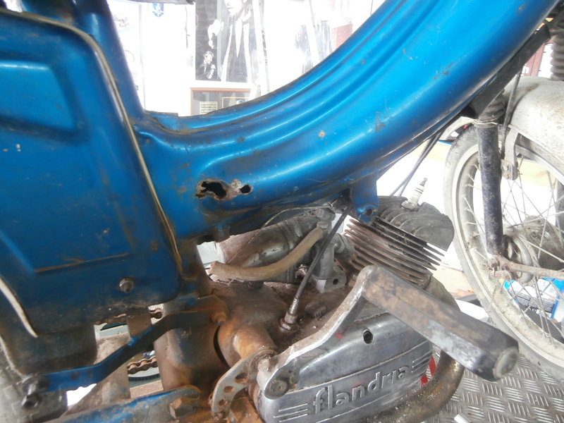

je commence la restauration d une comet 4 de 80 avec les carter noir
quelqu un sait il se qu il y a d inscrit sur la bande blanche?????,,

C'est la première fois que je vois un cadre réservoir de Comet IV corrodé et perforé à ce point d'habitude le point faible se situe derrière la tôle bte outils (si l'on peut dire ainsi) sur les tubes ancrage des amortisseurs AR qui fissurent au niveau des soudures sur le tube de selle ,dommage j'avais à un moment une demi douzaine de comet de différents millésimes et cadre en très bon état mais m'en suis séparé par manque de place

Les souris sont voraces dans ton coin Shocked Un bon travail de soudure et peut être du restom pour être sur et ça devrait aller.
Dans la bande il y a ecrit 50cc, j'ai une doc 77 du comet mais à moteur carré si ça t'est utile je t'en ferais un scan.

ha oui y a un beau trou !! va falloir vu la taille y mettre une piece et braser..
surtout avant de poncer tes carter a moins que ce soit du plastique sur ce modele ?
si c est plastique tu peut les renover avec du papier a poncer a l eau de different grain jusqu au plus fin
et finir au belgom il seront comme neuf .
je disais donc avant de les poncer fait un calque de tes bandes ou mieux si tu peut les decoller au seche cheveux afin de les refaire.

Au vu du travail soudure et (l'intérieur du réservoir doit être également corrodé )du prix du restom mieux vaut acheter un cadre à 50 euros qu'on trouve fréquemment sur les bourses et au moins tu t'épargne les surprises en fin de restauration....

C est une machine qui a était stocker ................dans un étang
elle a pas beaucoup roulée, les mâchoires de freins sont pratiquement neuves ,les roulements sont tous grippés, même le tube d échappement et percé par l oxidation

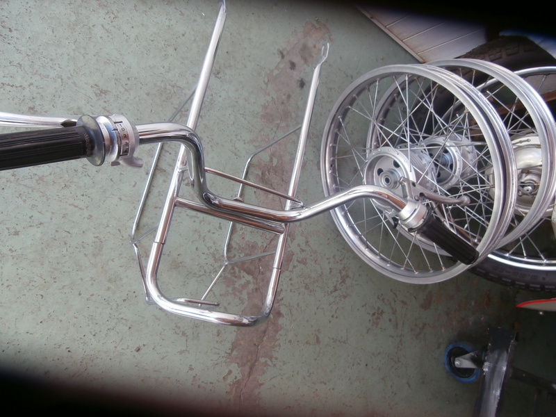

LE GUIDON les poignées les roues le porte bagage le moteur sont prêt

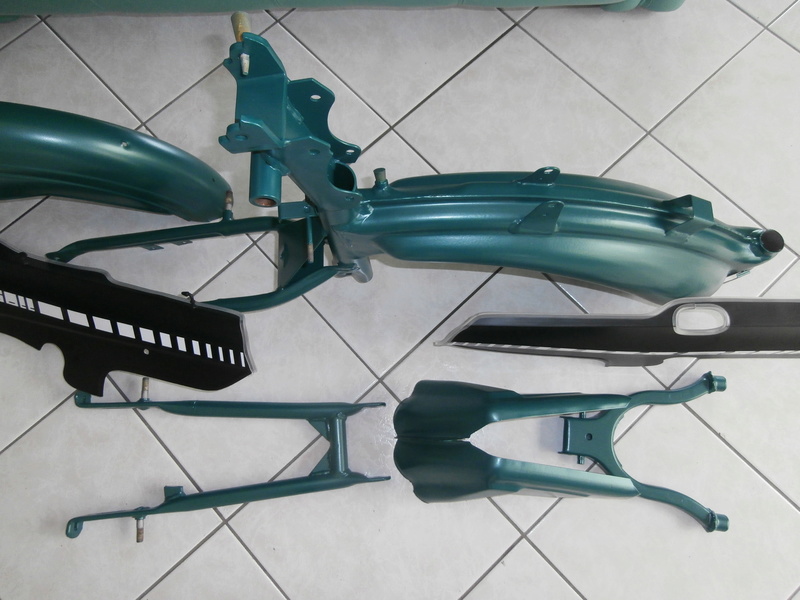

Message  BRANDI le Jeu 2 Mar 2017 - 16:05
la peinture est faite

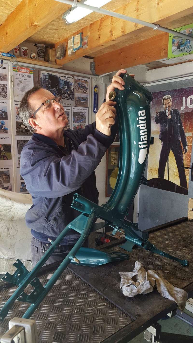

Message  BRANDI le Jeu 16 Mar 2017 - 18:53
c est parti pour le remontage...............
le soleil m a fait sortir le drapeau BELGE

Message  cyclos55 le Ven 17 Mar 2017 - 19:33
Quelle réussite c'est super beau la concession ouvre quand?
Aller encore un effort pour l'orange.

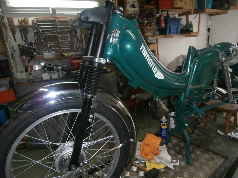

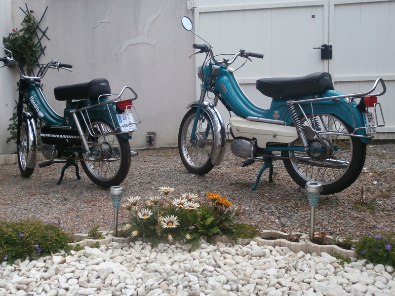

Message  BRANDI le Mer 3 Mai 2017 - 16:33
enfin les chromes sont fait
le remontage avance
FLANDRIA COMET 4 P4250010
FLANDRIA COMET 4 P4270011
FLANDRIA COMET 4 P4270010
Nombre de messages : 1556
FLANDRIA COMET 4 Empty Re: FLANDRIA COMET 4
Message  BRANDI le Jeu 8 Juin 2017 - 11:08
terminée .............reste la mise au point et le rodage
les modifs que je me suis permises
la boite a outil et un frein a pied en remplacement du rétro pédalage
FLANDRIA COMET 4 P6050010
FLANDRIA COMET 4 P6050012
FLANDRIA COMET 4 P6050011
FLANDRIA COMET 4 P6070016
FLANDRIA COMET 4 P6070015
FLANDRIA COMET 4 P6070014
