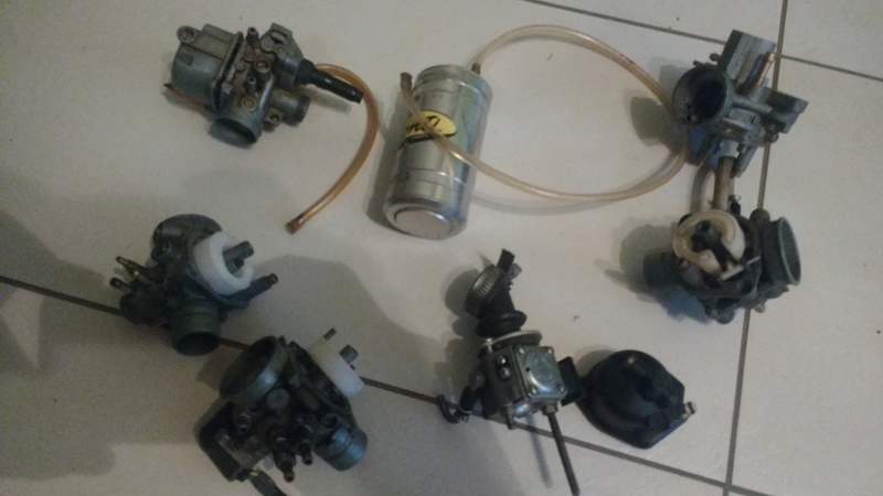

Salut tout l'monde !
Ce week-end un ami à mes parents m'a donné quelques carbu quand il a appris que je me mettais à la mob ( j'étais surtout branché Vespa )
Histoire d'aller surtout plus vite XD
Je vous met des photos, mais pour moi il y en a beaucoup qui n'iront pas dessus ! Et puis inutile d'avoir un carbu de compétition si rien que la pipe est d'origine ...

voilà ce qui m'a très généreusement été donné Cool

De haut en bas :
- Minarelli Gurtner 12
- Dell'orto Modèle inconnu
- Kei Hin Modèle inconnu je crois
- Dell'orto PHBN 17
- STIHL ( maivel schebler til lotson ) Ça c'est un truc de tronconneuse ! silent
- YSN 17,5
Voilà je crois qu'il y en a un qui était sur une 88 bleue ou une chaudron
Ce qui m'inquiète c'est que j'ai une av40, avec le stric minimum en électricité et un moteur aussi puissanr qu'une tondeuse à gazon, donc l'adaptation de ces pièces n'est peut-être pas possible pale
merci d'avance Very Happy

Message  JACK177071 Dim 18 Déc 2016 - 11:39

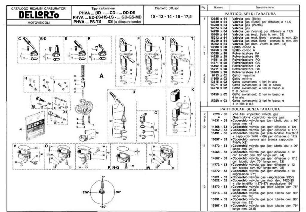

Salut Jules
pour les carbus Dellorto tu ouvres les fichiers pdf de ce lien .... et tu devrais trouver ton bonheur en fouillant
Pour le Keihin tu ouvres ce lien et parmi ces nombreuses images tu pourrais trouver
Pour ton carbu YSN je crois que c'est un modèle PHVA qui est une copie du Dellorto PHVA .....

Message  JACK177071 Dim 18 Déc 2016 - 13:39
Jules S. a écrit:Super merci beaucoup ! Je regarderai cette aprem
Mais finalement ce genre de carbu peut s'adapter sur une mob ?
oui un 17,5 peut s'adapter .... mais comme le si dit bien Cigalon un moteur c'est un tout, un ensemble .... et donc mettre un gros carbu de 17,5 au lieu d'un 12 ou d'un 14 sans modifier le cylindre puis peut etre le pot d'échappement ... et puis ensuite peut etre la démultiplication ça risque d'étre une déception .....
Bref un (gros) carbu seul ne fait pas le cyclo qui roule à 90 km/h   paf  mais assez souvent des problèmes de carburation, moteur qui engorge ou qui ne prend plus ses tours Crying or Very sad ....
