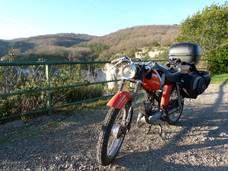

Point de vue au dessus de Saint Cirq Lapopie

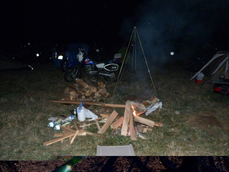

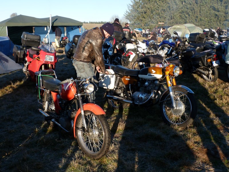

Prémices du campement
La K4 de mon pote Baphi

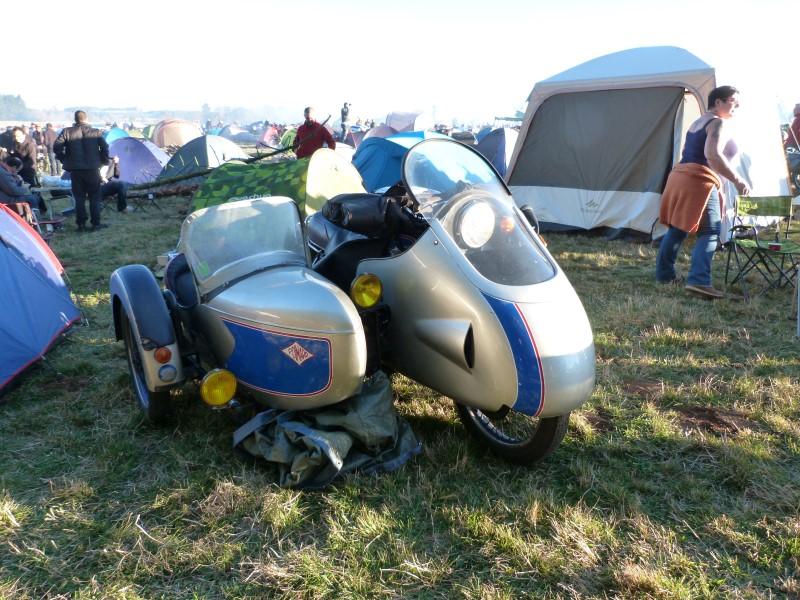

Le side GT10 Poubelle, génial!
