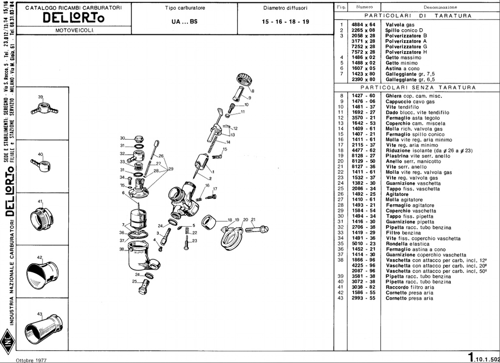

J'ai une autre question. J'essaie de régler mon carbu ua19s, j'ai vu qu'on pouvait régler la hauteur d'aiguille de boisseau, et en regardant le flotteur, on voit une goupille et un cran sur l'aiguille de flotteur. D'ailleurs l'anneau n'est pas sur le cran. Je n'ai rien trouvé sur internet par rapport au réglage de l'aiguille de flotteur. Avez-vous des infos ?

Re: Remise en état de ma Flandria SP 737-S
Normalement il n'y a pas de réglage sur le flotteur le cran sur l'aiguille servant à la maintenir sur le flotteur avec un clips mais comme il existe plusieurs montage de flotteur par rapport au couvercle de cuve (si plusieurs crans celà indique que l'on pourrait agir sur le niveau de cuve )sur ce flotteur précis l'aiguille pointeau se remplace si usée
- Nombre de messages : 2677
bonjour
regarde ces liens ...
https://50cc.forum-actif.eu/t1203-reglage-carbu-uas-de-19-dellorto?highlight=carbu
https://50cc.forum-actif.eu/t1501-tuto-comment-regler-un-carburateur
http://gitanetesti.soforums.com/t906-reglage-dellorto-UA-UB.htm
http://www.mobcustom.com/forum/problemes-pannes-(50-a-boites)/regler-son-niveau-de-cuve-(dellorto)/
pas facile mais d'après la logique si le niveau est trop haut le carbu "déborde" et l'essence fuit .... donc il faut monter l'aiguille de 1 cran (et on refait un essai)
par contre si au contraire à plein régime sur une ligne droite au bout de 100/200 mètres ton moulin commence à baisser de régime (il s'étouffe puis repart un peu et s'engorge à nouveau au bout de qq dizaines de mètres) c'est que l'essence manque car le niveau de cuve est trop bas ..... donc tu descend l'aiguille de 1 cran et à nouveau on repart pour un essai ....
Quand je dis remonter ou descendre l'aiguille c'est bien par rapport à la position "normale" cad le pointu de l'aiguille en haut et donc le clips en bas
Par contre cela est vrai à supposer qu'il y ait des crans de réglage sur l'aiguille du flotteur de l'UA19S

La dernière vue mettant en évidence l'aiguille du boisseau bien sûr....
record a écrit:La dernière vue mettant en évidence l'aiguille du boisseau bien sûr....
Oui tu as raison c'est une aiguille de boisseau: je voulais montrer une aiguille mais je l'ai enlevée pour qu'il n'y ait pas de confusion ...Et concernant l'aiguille de flotteur je ne sais pas s'il y a un réglage de niveau (ou réglé en usine une fois pour toute...)

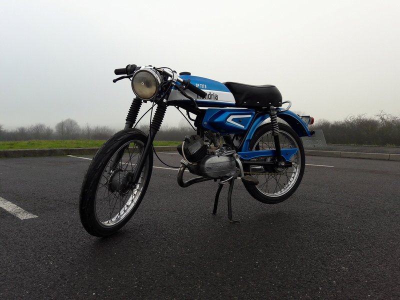

Bonne année à tous! Voici quelques photos de l'état actuelle de la Flandria. J'ai décidé d'enlever mon grand guidon pour mettre plutôt des bracelets. J'ai aussi remonté le phare après avoir repeint le bol, mais je cherche un optique avec porte ampoule, car le mien n'est pas en bon état du tout. Le garde boue vient d'être monté (pas sur ces photos, mais bientôt). J'ai reçu la carte grise, maintenant il ne me reste plus qu'à trouver un rétroviseur, un mécanisme de pédale débrayable pour le côté droit. Il faut aussi que je m'occupe du faisceau électrique (acheter un commutateur pour le phare et le klaxon, du câble, de la gaine, des ampoules et monter tout ça).
Je compte aussi prochainement remonter mon moteur 5ch, quand j'aurai trouvé un vilebrequin et un piston. Et une fois que celui-ci sera remonté, je m'occuperai de celui qui est sur la Flandria en ce moment, le 4,3ch fonte que je dois démonter pour au moins changer les segments et regarder d'où vient le jeu du côté allumage (roulement de vilebrequin ou peut-être même le vilebrequin complet à changer...).
Il faudra aussi un jour ou l'autre trouver de la mousse plus dure pour la selle. Celle-ci parraissait très dure au moment de l'acheter, mais une fois taillée à la bonne forme, le selle est finalement très molle et la mousse s'écrase beaucoup.

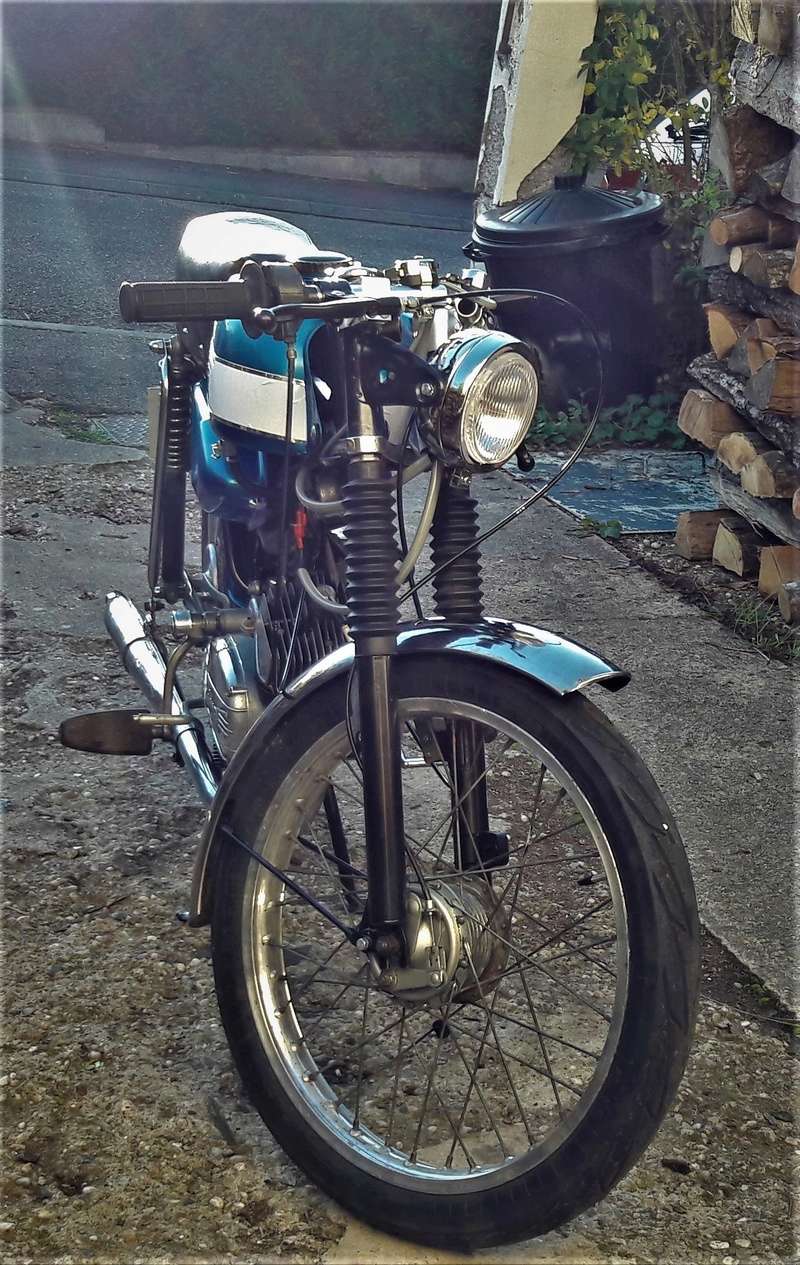

Bonsoir, voici des photos avec le garde boue installé

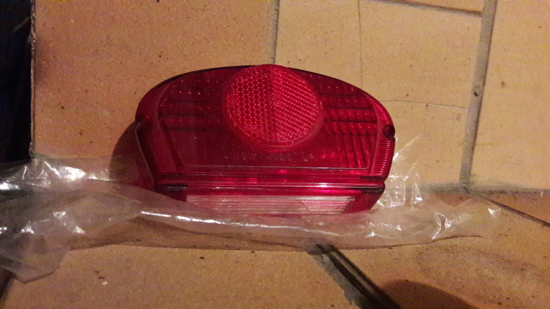

Un peu de nouvelles de la Flandria: comme je l'ai dit plus haut, j'ai installé un nouveau phare, mais celui-ci est plus petit que celui d'origine. Je cherche toujours l'optique d'origine pour remettre dans mon phare (un Vetta CY22, optique diamètre 130 , très rare apparemment).
J'ai aussi trouvé un mécanisme d'origine pour la pédale droite, qui permet de mettre les deux pédales dans la même position ou bien d'en mettre une en bas quand l'autre est en haut (2 positions possibles).
J'ai aussi trouvé des pièces à la bourse de Lipsheim 2017: un plastique de feu rouge neuf
Et, le mieux et ce à quoi je ne m'attendais pas du tout: un cylindre alu pour le moteur 5ch avec le piston! Le chrome est en très bon état, le piston n'a pas beaucoup servi, seul l'axe du piston est à changer car il est piqué.

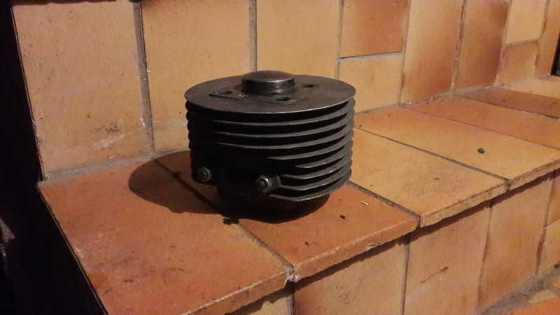

Le weekend dernier je me suis décidé à démonter mon haut moteur pour savoir d'où venait mon manque de compression. J'avais acheté le moteur complet tournant, je n'y avais pas touché (juste une vidange de boite). J'ai découvert plusieurs choses:
-piston neuf de 41,5mm
-cylindre ayant très peu servi après réalésage
-pré-serrage
-segments trop petits, ouverture de plus de 6/10 au lieu de 15/100mm
J'ai donc acheté des segments, 42mm à coupe droite que j'ai meulés pour faire les ergots et pour obtenir la bonne cote d'ouverture.
Pour ce qui est du pré-serrage, seul le piston est rayé et rien ne se sent au doigt. J'ai donc remonté tout ça avec les segments neufs et la différence est flagrante, il y a de la compression maintenant! Me voilà donc parti pour un petit rodage, pour les derniers jours de beau temps
Quand le temps ne permettra plus de sortir, je démonterai pour le bas moteur parce qu'avec la compression, le jeu qu'il y a au vilebrequin ne va pas disparaître...

Bonjour, forcément ça va mieux fonctionner, n'hésite pas à augmenter le pourcentage d'huile pendant le rodage surtout si ça a tendance à serrer un peu.
- Nombre de messages : 2514
Il faut être prudent avec les cylindres en fonte , à froid la compression est faible , mais une fois chaud elle augmente . Cela est du à la dilatation de la fonte . Si la compression est forte à froid , il y a un risque de serrage à chaud .
