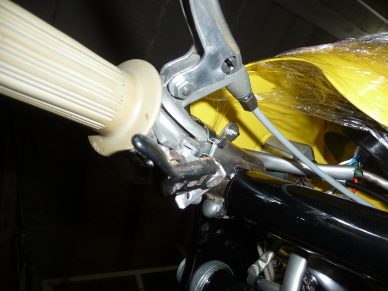

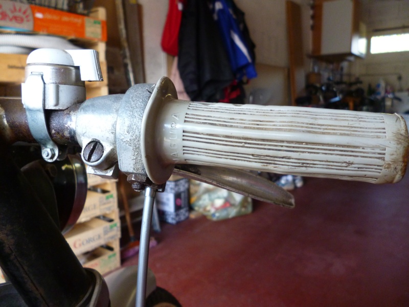

Bonjour , au niveau de la poignée j 'ai juste un arret de gaine et la gaine , il n'y a pas un coude qui part de la poignée avec un réglage possible au niveau de la poignée ?Si quelqu'un a des photos pour montrer le montage?
Je n'ai pas de commande de starter au niveau de la poignée (carburateur bing 1/15/35 avec starter par cable sur la flandria) qu'est ce que je peux mettre comme levier de starter ? photos?
MERCI

Message  edfi Mer 30 Mar 2016 - 7:31
bonjour
ci jointes 2 photos pour t'aider à y voir plus clair
poignée accélérateur flandria P1050410
poignée accélérateur flandria P1050411
bonne journée
