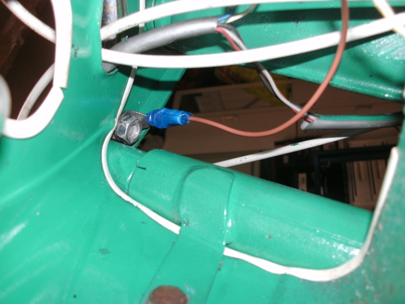

Désillusion
, le porte ampoule que j'ai acheté avait la languette interne manquante, donc arrivée du jus impossible et de plus il n'y avait pas de branchement pour la masse.
j'ai remplacé ces manquements par 2 languettes de pile plate découpés et placés au bonne endroit avec des moyens qui vaux plus du bricolo que du savant technicien... Mais ça tiens et ça marche!!!
le fil de la masse placé sur un des boulons qui tiennent le guidon, car sur le phare je n'est trouvé aucune continuité.

car les reprises de masse sur le cadre sont souvent scabreuse des qu il y a un peu d oxydation.
bien vu le coup des lamelles de piles 4.5v les anciens trucs sont toujours d actualité.

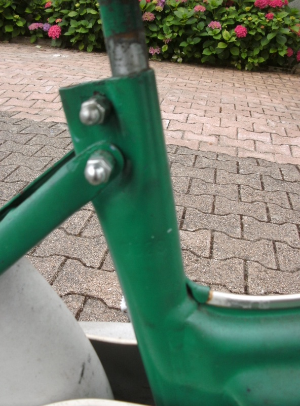

j'ai longtemps cherché où se trouvait le numéro du cadre du Mirage et c'est seulement hier que j'ai trouvé par hasard que je la bricolais. je ne voyais pas de plaque noir à numéros et je pensais donc qu'elle avait été enlevé. Mais je pense que les numéros du cadre sont ceux "gravés" sur le cadre sous les 2 boulons de la potence de la selle .
en regardant bien on peut voir 4 chiffres.
quelqu'un peut me le confirmer et dater ce type de numérotation ?
