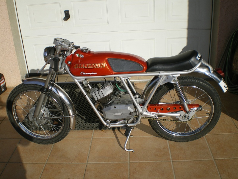

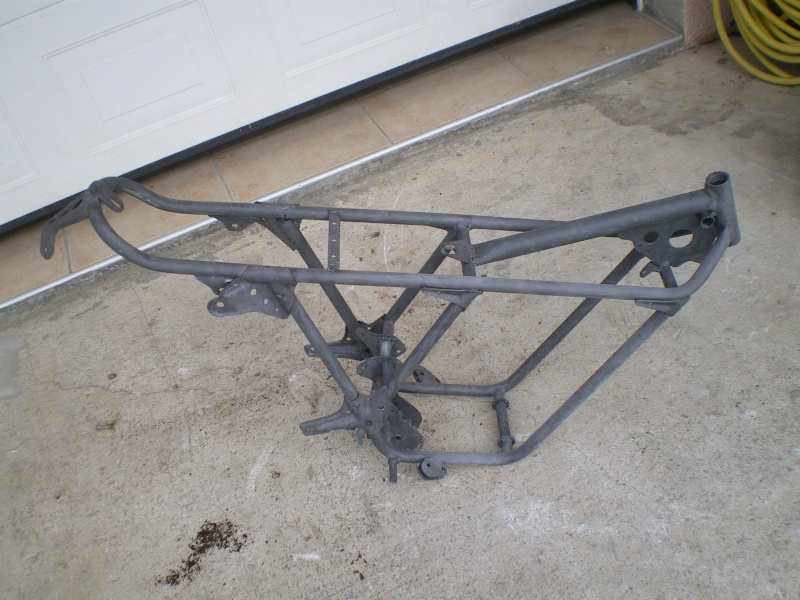

Quelques photos des travaux, le moteur a bien sur été refait (réalésage,roulements, joints, bielle, neufs)

décapage
restauration testi champion Imgp1410

1ére sortie au rdv mensuel de canet.
restauration testi champion Canet_10
Il n'y a plus qu'a en profiter et bientôt attaquer autre chose, c'est ça la retraite, avoir du temps pour faire ce qu'on aime. Very Happy

Merci pour les compliments Embarassed C'est vrai que la base etait relativement compléte et que l'on peut trouver des piéces de refabrication pour les testi, j'ai essayé de remettre en état un maximum de pieces d'origine mais il a fallu remplacer le garde boue arriére (coupé comme beaucoup) l'échappement complet, le phare, le feu arriére et les bricoles habituelles.
