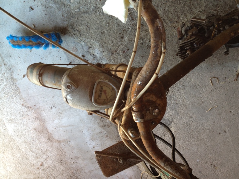

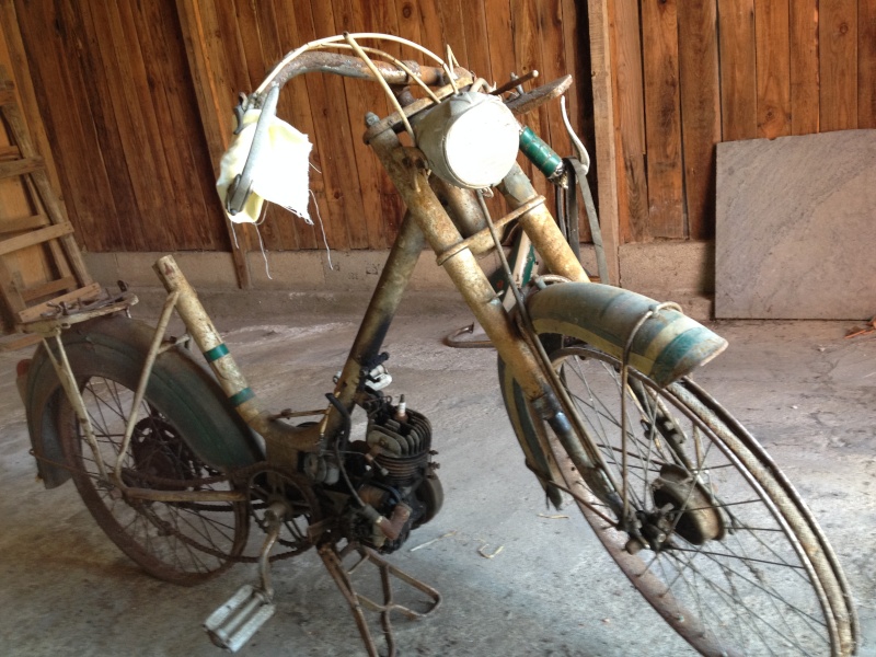

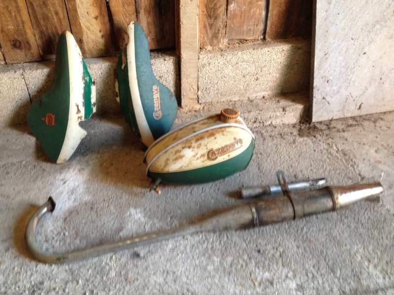

Bonjour à tous.
Voilà j'ai décidé de me lancer dans la restauration d'une Cazenave que le grand pere de ma femme avait stocké dans une grange.
Pour l'année je ne sais pas trop, je dirais 1958 mais comment savoir précisement?
Elle est equipée d'un vap 57 ainsi que d'un carburateur gurtner D12 (d'ailleurs il manque le filtre à air si vous savez ou je peux en trouver un?)
Je me lance la dedans pour la premiere fois. Et je n'ai pas vraiment les bases de mécanique du coup j'aurais certainement tout un tas de questions qui vous paraitront peut être betes.
Pour le moment je la démonte afin de la netoyer et d'y voir plus clair.
Premiere question: les cables et gaines doivent etre changés, ou trouver l'ensemble adaptable niveau longueur .. Etc..
Merci à tous j'espere que vous aurez plein de conseils à me donner

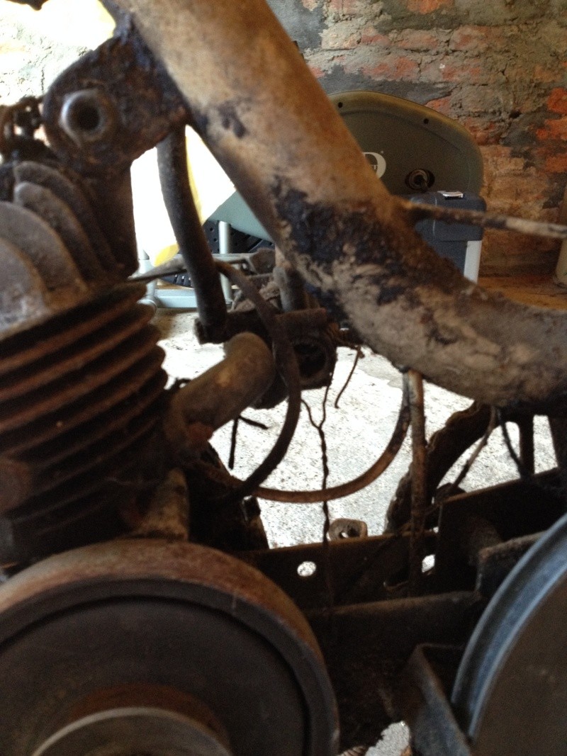

Message  jo65 Jeu 12 Nov 2015 - 16:13
salut
je ne connais pas se modéle de vélo moteur
pour tes cables et gaine , dans un magasin de vélo / mobylette
voir meme au supermarché rayon vélo tu dois pouvoir trouvé ton bonheur
par contre sur une photo de ton moteur on dirais qu'il te manque une pièce maitresse : le volant moteur pour l'allumage !

Message  xav63800 Jeu 12 Nov 2015 - 18:13
C'est un systeme magnéclaire sur ce modele. Je pense qu'il est complet sauf avis contraire??
J'avais juste enlevé le capot pour la photo.

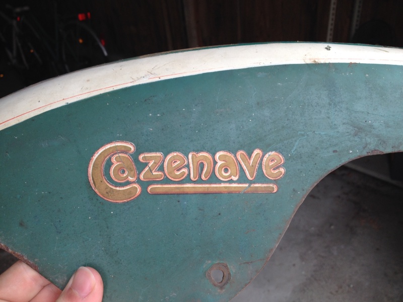

Message  pascal16 Jeu 3 Mar 2016 - 9:10
bonjour
je restaure un modele similaire mais sans la fourche telescopique
si tu pouvais me faire des photos de logo de reservoir et de carter ce serait sympa les miens sont inexistant avec une bonne photo je pourrais peu etre en faire refaire

Message  xav63800 Lun 4 Avr 2016 - 8:53
pascal16 a écrit:bonjour
Restauration cazenave Img_1110
Restauration cazenave Img_1112
Restauration cazenave Img_1114
Restauration cazenave Img_1113
Restauration cazenave Img_1111
Désolé du retard, ce sont les mêmes que POUET mais en moins neuf ^^
