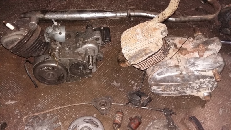

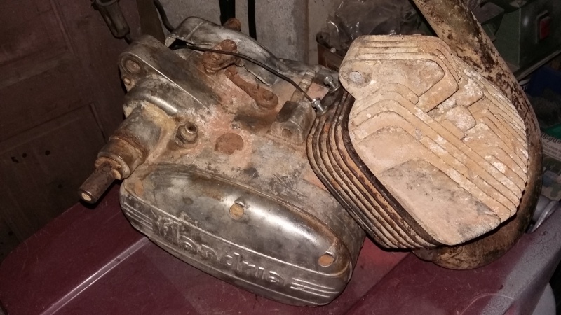

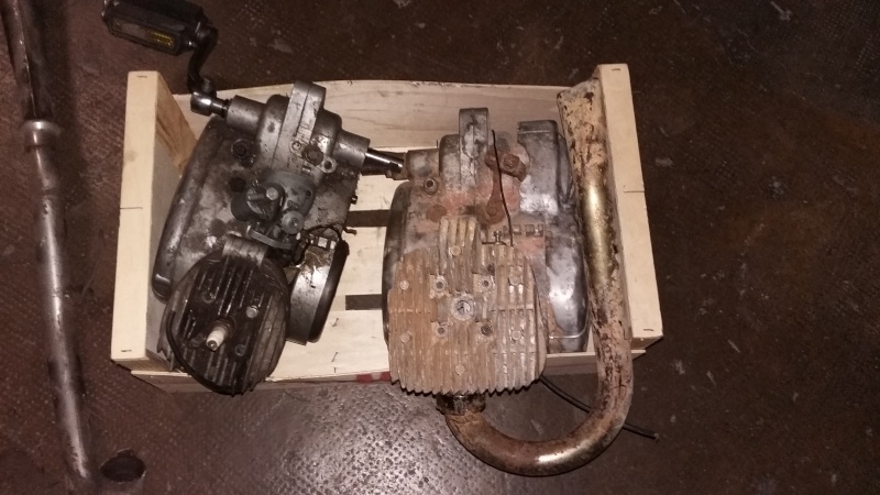

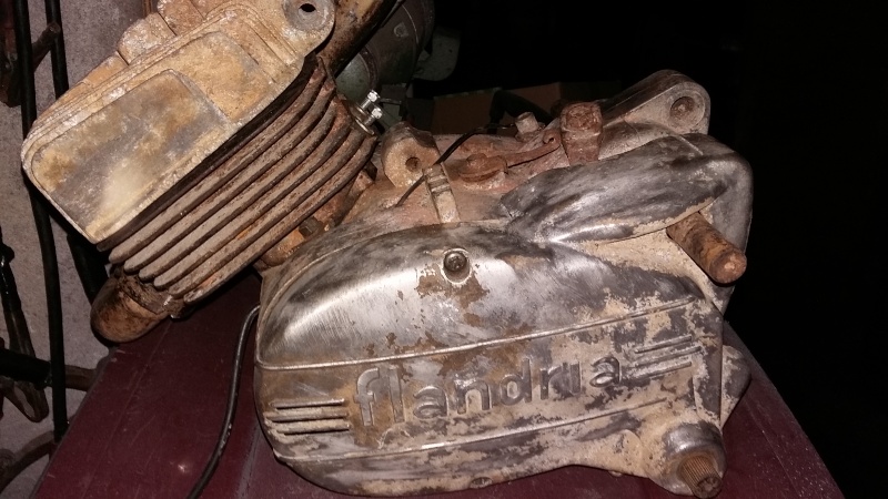

Message  jo65 Sam 14 Nov 2015 - 19:29
bonsoir
oui je pense avoir fait une bonne affaire , le type ma dit que sa aurais fini a la benne d'ici la fin d'année !!
je vous poste les photos pour vous faire partagé et surtout identifier  grining
a mon grand regret pas de moteur ventilé !
mes bon je pourrais toujours les échangés contre se qui me manque pour remettre le mien en configuration d'origine .
place au photos ;
les 2 moulbifs ( comme dise les djeuns )  Laughing
flandria record  - Page 2 20151110
flandria record  - Page 2 20151111
flandria record  - Page 2 20151112
celui a 4 vitesses au pieds cylindre culasse carré
petite plaque moteur - n° type : 0874 - 072
flandria record  - Page 2 20151113
flandria record  - Page 2 20151114
celui la cylindre culasse rond , 4 vitesses a main
petite plaque moteur n° type : 0811 - 064
ils sont pas bloquer et semble en bon état .
et avec l'ensemble des pièces :
flandria record  - Page 2 20151117
flandria record  - Page 2 20151116
flandria record  - Page 2 20151118
merci pour tout renseignement

Message  record Sam 14 Nov 2015 - 19:46
Le moteur sélecteur avec cyl. carré est celui de la série SP 4,3cv à partir des 70" et l'autre de type Comet vit. main 3,6cv, dans le lot volant magnétique de marque Bosch et sa turbine du moteur ventilé ,moi je te conseille de monter le moteur 4,3cv sélecteur pied d'origine avec ton cylindre (tu pourras monter les 2 pédales sans problème ) et la bonne culasse et piston à mon avis la culasse du 2 ème moteur doit être la bonne MZ 3067

Message  jo65 Sam 14 Nov 2015 - 23:31
oui record c'est une solution mais !
j'ai pas la pédale droite (dèbrayable) pour ce moteur  scratch
et pour la culasse ronde il lui manque des ailettes devant
demain je vais regardé les cylindres pour comparé avec le mien
sa serais donc un moteur de comet 4 vitesses avec l'échappement et le phare !
et la sorte de boite a pédale sur la dernière photo , c'est du flandria ?
et sa se monte sur quoi ?  j'ai rien vue de marqué dessus !

Message  record Dim 15 Nov 2015 - 8:34
Ben là rien de plus simple tu modifie une pédale D en y ajoutant une encoche et tu bouchonne le trou de la clavette par soudure,la pièce en question est certainement de marque Motobécane ( boîte de relais )

Message  jo65 Lun 16 Nov 2015 - 9:25
bjr
j'ai démonté les cylindres pistons des 2 moteurs pour comparé au mien du record en 40.5mm
et verdict sens appel : mon cylindre doit etre un kit adaptable ? car ses lumières de transfert sont + grosse que les  2 autres Rolling Eyes
et autre chose étrange le cylindre carré du moteur a sélecteur  a les lumières + petites que le cylindre rond du moteur de comet a vitesse a main  Rolling Eyes
étrange non , il serait donc + puissant le comet  Question

Message  BRANDI Lun 16 Nov 2015 - 9:50
ça correspond au différant bridage par les lumières imposés par la législation a partir des années 70
les comet sont plus anciens que les moteur a carters carrès
